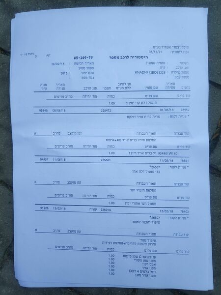

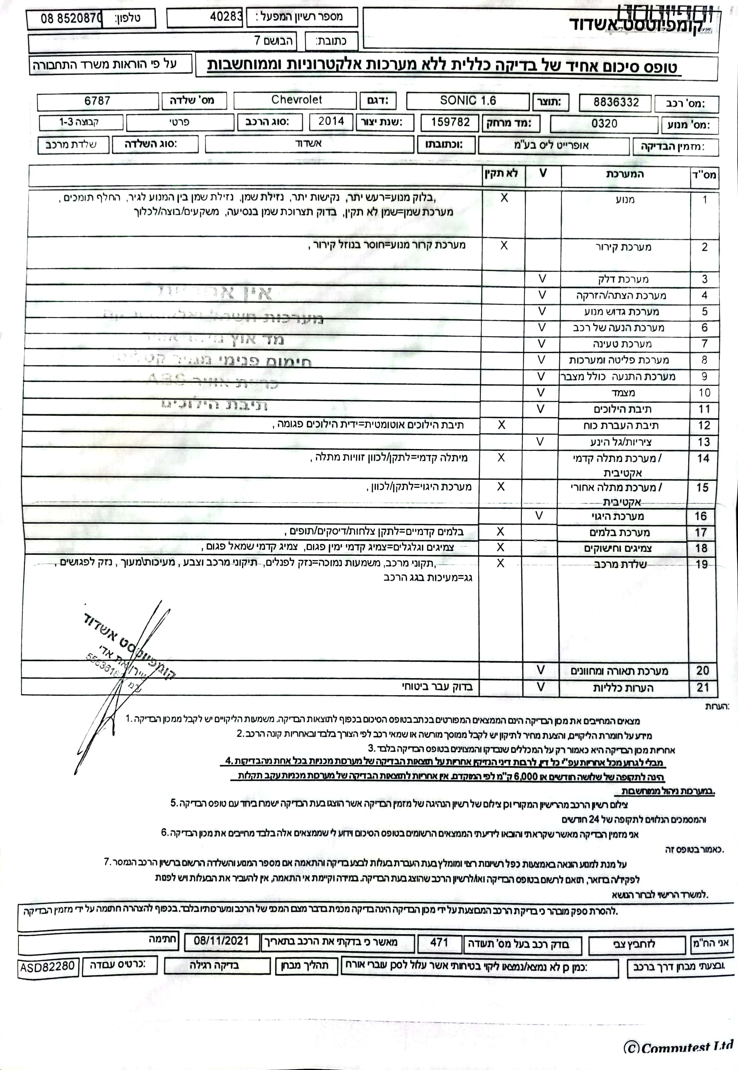

אני מעטנין לקנות רכב משםחתי עד 30k, נכנסתי מאופרייט ליס וקיבלתי והציעו לי:
שברולט סוניק סדאן מנוע 1600 ltz 11/2014, טסט לשנה, 148 אלף ק"מ ב 24 אלף ש"ח.
לאחר הקניה מהם הרכב יעבור טיפול (שמן וכו', יש ההערה בבדיקה).
מבחינת התאמה אני חושב שהוא מתאים לי.
השאלה היא על המחיר + תקינות הרכב.
יש לציין שהניראות החיצונית לא מעניינת אותי(ראה הערה שלדת מרכב).
חשוב לי לדעת:
1.האם הרכב אמין
2. האם עלות הטיפולים סבירה(400~500 שח בשנה)?
3. האם הבדיקה תקינה ולאחר טיפול תקוםתי אין מה לחשוש או שצריך להשקיע עוד כסף(כמה?) על הרכב ועל מה כדאי?
תודה, טל.
שלדת מרכב זו לא רק נראות חיצונית. זאת גם הבטיחות והתחזוקה של הרכב. רכבים שעברו פגיעת שלדה עוברים לרוב תיקוני "קומבינה" בארץ לכן אפשר לצפות לכל מיני  תקלות של חשמל בגלל חיווטים שלא נעשו כמו שצריך, או תקלות בכל מיני מערכות (צינוריות קירור, אוויר או וואקום) בגלל שהמערכות פורקו והורכבו עקום\עם קומבינות כדי להכניס אותם לשלדה העקומה של הרכב. בנוסף אם הגאומטריה של השלדה נפגעה אפשר לצפות לאכילת צמיגים, בלמים ופגיעה באורך חייהם של חלקי מערכת מתלה והיגוי בגל שהן לא נמצאות באיזון.
בגדול מדובר על עסקת מצליח. הסוניק 1600 הינו רכב לא מבוקש ולא אמין במיוחד, מדובר בניסיון לדחוף לך רכב לא אמין עם פגיעת שלדה במחיר שוק של רכב מקביל יד ראשונה במצב טוב.
המלצתי היא חד משמעית להתרחק מהעסקה ומהרכב הנ"ל.
עריכה אחרונה על ידי Gavrik
זו בדיקה של מכון הליסינג. (רשום שהם מזמין הבדיקה). מומלץ לבצע בדיקה מטעמך, ובכנות אם כך נראת הבדיקה של הליסינג, ממליץ לחפש מקום אחר. כתבה שאמורה להרתיע אותך מאד מאד מקנייה שם.
יתרה מכך, במידה ומעוניינים לרכוש ממגרש ליסינג, ממליץ על מגרשים "גדולים" אלדן, אלבר. כנ"ל לגבי טרייד ומגרשי השכרה (מגרשי טרייד של היבואן, מגרשי השכרה גדולים כמו הרץ לדוגמה).
לסיכום:
ממליץ לך לנסות את מזלך בשוק הפרטי. בכ"מ, אמליץ לך להתרחק מהרכב שצירפת.
