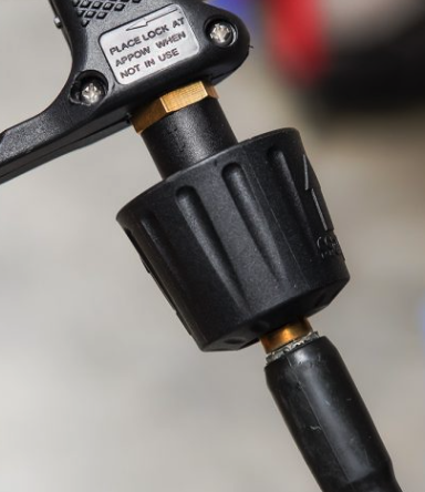

עקרונית, המתאם (השחור) לקרשר הוא אכן M22 כך שההצעה של ZAF נכונה, אלא אם שמו לך מתאם בסגנון אחר, תצלם את הצד השמאלי של המתאם השחור לקרשר. אתה כמובן יכול לחבר את החיבור המסובך כמו בתמונה הראשונה.
לפני 13 דקות, Supertigre כתב:
החיבור של האקדח מים עצמו לא מתאים למתאם השחור.
הוא גדול מדיי. אני כבר אצלם מקרוב :)

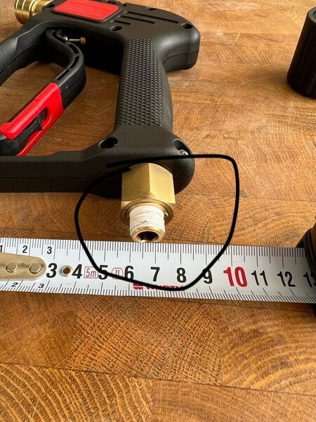

רציתי לראות את המתאם של קרשר שכן כל מה שיש בשוק זה מתאם ל-M22 אבל נראה שאצלך זה משהו אחר עם חיבור 3/8.
במקרה שלך, לעכשיו לפחות, הייתי מפרק את חיבור הבסיס, זה אמור להיות M22 ואת תוכל לחבר את ה- M22 לחיבור 1/4 מהיר שיש לך.

לפני כשעה, Supertigre כתב:
אכן, זה החיבור שיש לך בבסיס האקדח הקצר. אתה צריך מתאם נקבה לזכר 1/4 .
זה קצת מוזר שלא הגיע עם האקדח.
משהו כמו זה, למשל (עם או בלי swivel, עדיף כמובן עם)

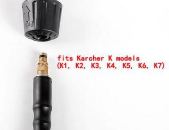

הממ... בדקתי את האקדח של mjjcעם המתאם קרשר.
הדרך לחבר לצינור שאינו של קרשר היא המסלול הארוך שתארתי לך.
יש לך את זה
ואתה צריך לכן חיבור כזה
לכן אתה צריך את החיבור המסורבל הראשון.
זה אולי פחות נוח אבל יעבוד.
