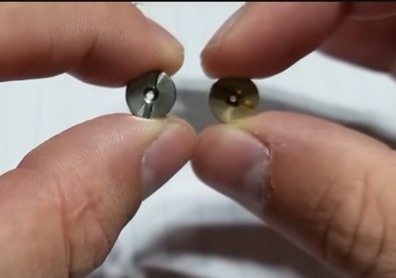

הרוב באים עם 1.25. תסתכל בתיאור המוצר הם בדר"כ רושמים.
אם אתה מפרק, ככה הם נראים.
זה 1.1 ו1.25
