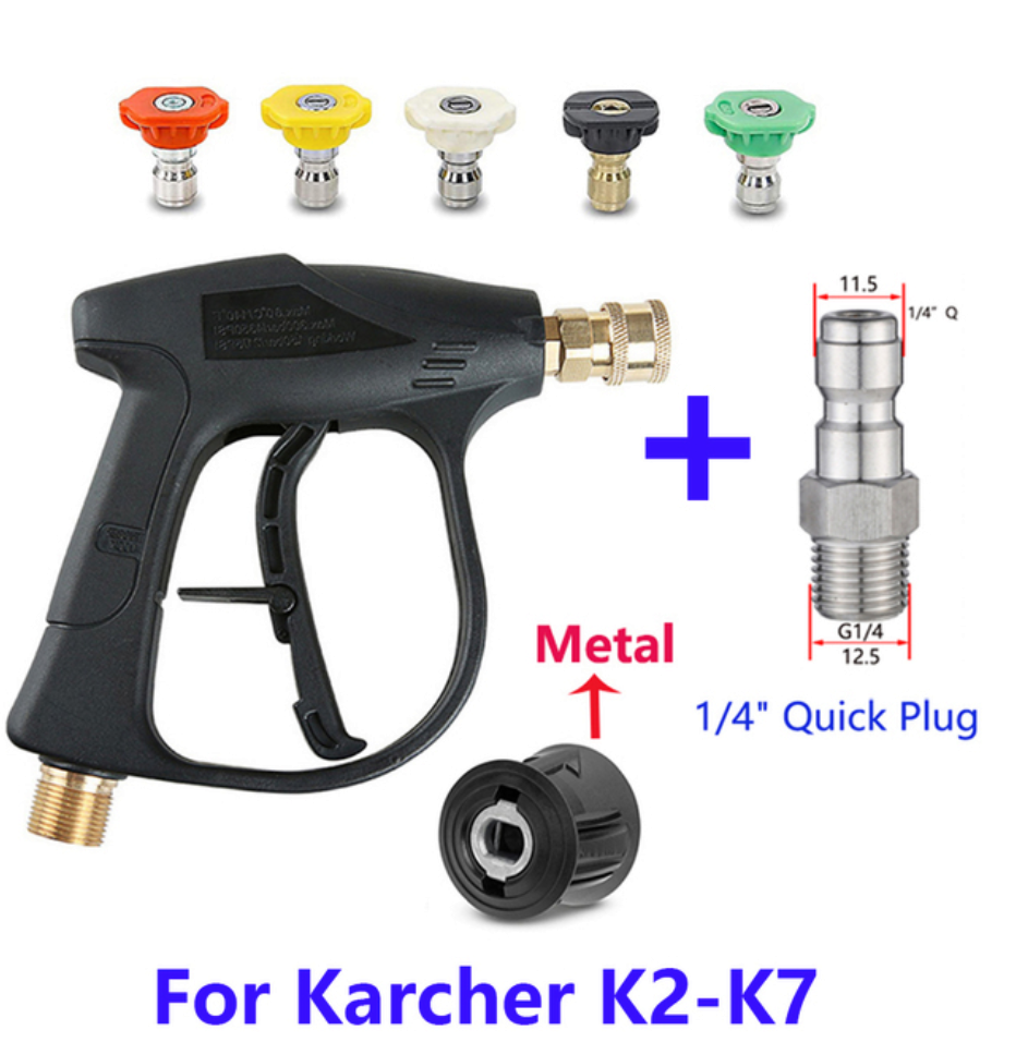

אני לפני קנייה של k2 battery, מקור המים יהיה שאיבה, ורציתי המלצות לשדרוגים.
עברתי על כל 17 העמודים והבנתי מה אני רוצה לשדרג. יצאתי קצת יותר חכם, אבל גם מבולבל מכל המידע, לא בטוח לגבי תאימות כל החיבורים, חלק מהלינקים כבר לא עובדים, חלק מהמוצרים יתכן וכבר מומלץ על משהו אחר...
אז לפני ההזמנה רציתי לראות שאני יודע מה אני עומד לקנות ולא להכנס לסרט של ניסוי וטעייה בקנייה.
בעקרון מחפש מוצרים זולים אבל שעושים את העבודה. למשל, לא בא לי להוציא $70 על אקדח קצר.
מה אני מחפש לשדרג?
  1. צינור יניקה עם פילטר. יש לי אחד מגי'מי. האם זה תואם?
  2. צינור ארוך מהמכונה לאקדח. היה פה לינק לאמזון. האם נראה בסדר?
  3. אקדח קצר ונוח. דעתכם על אופציה רביעית ?
    ספוילר
  4. אפשרות לסוויבל, בין אם באקדח או דרך מתאם.
  5. מיכל להקצפה. אני מניח של MJJC מאחר וכולם ממליצים.
  6. חיבורי QD איפה שצריך.
  7. מתאמים נוספים אם דרושים.
  8. דיזות שמתאימות למכונה - מה המידות שצריך?
  9. צריך גם מניפות שתואמות לאקדח?
אשמח לעזרת המנוסים.

    אם המחבר הוא של צינור גינה רגיל אז כן.
      הצג תוכן מוסתר
    בדרך כלל מגיע עם האקדח ואם לא אז עם אבירים כמו הצינור הזוויתי.
אשמח לעזרת המנוסים.
בהצלחה
