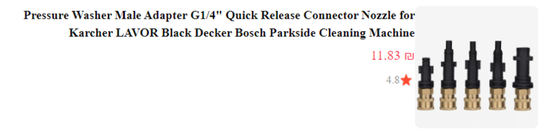

אז בהמשך לרכישה מהום סנטר, המכשיר הגיע, צילמתי את החיבור של הlance ואת החיבור לאקדח
אשמח אם מישהו יוכל לומר איזה מיכל קצף אני יכול לחבר פה,ואיזה מתאם חיבור מהיר יתאים
תודה
זה נראה חיבור יחודי ליצרן - אתה צריך לנסות למצוא בעלי אקספרס דבר דומה,
זה לא יהיה פשוט -
יש מוכר שמציע כזה דבר - אולי אחד מהם יתאים.
@eran_k
זה דווקא די פשוט למצוא בעלי אקספרס את המחבר שאתה צריך, כי כמעט כל מי שמוכר שם מחברים, מפרסם את המידות של כל חלק במתאם, וכך תדע בדיוק מה אתה צריך.
פשוט קח מטר, תמדוד בס"מ את כל חלקי המחבר שלך ואז תבחר את הנכון מעלי..
אכן שלך נראה כמו מחבר C בלינק הבא של Elitech:
https://www.aliexpress.com/item/1005003768630066.html?spm=a2g0o.order_list.0.0.23d418029zscMw
