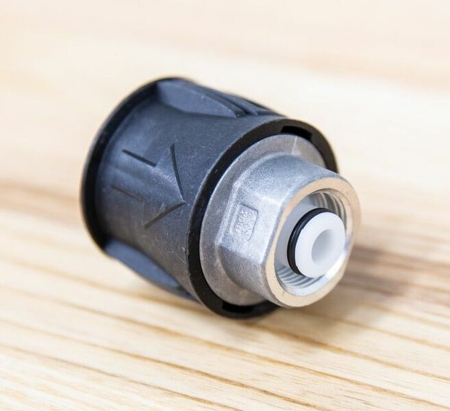

אני צריך משהו נוסף בשביל לחבר את האקדח MTM לצינור של קרצ'ר?
מתאם לחיבור מהיר
הצינור המקורי הוא 4 מטר אם אני לא טועה, לכן זו ערכה טובה
https://karcherstore.co.il/מוצר/סט-צינור-7-5-מטר-אקדח-התזה-ומתאם-לחיבור-מה/
יש צינור ארוך יותר אבל אני לא בטוח שלא יהיה אותו לחץ יציאה כמו עם הצינור הקצר.
תקנה לך מתאם לחיבור מהיר עם מנת שתוכל להמשיך להשתמש באקדח קרשר עם אביזרי חיבור מהיר

תודה רבה,
אני מהקריות אז פולק קרובים אליי.
אני כבר אקנה אצלו.
אז יש צינור של קרצ׳ר -> מתאם -> אקדח mtm.
לגבי הדיזה? זה משנה איזה לבחור? אפשר לשנות עם מברג לא משנה אם אני קונה 1.1 או 1.25?

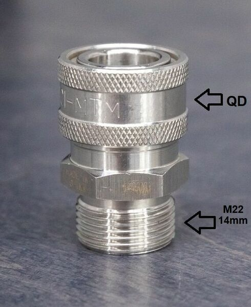

היי zaf
באתר של og יש גם את המתאם:
https://www.obsessedgarage.com/collections/fittings-and-parts/products/karcher-adapter
רק ששם הוא אומר שצריך עוד 3 רכיבים נוספים :x
1.)  Twist and Seal M22 to 3/8" Plug
2.)  Female Stainless 3/8" Coupler
3.)  Male Stainless 3/8" Plug
עכשיו זה כבר בלבל אותי :(
ומוסיפים מתאם ל 3/8
לי יש את אלה
https://a.co/d/1EP09PC

בוקר טוב ZAF,
לפני שאני מזמין מ-OG,
ראיתי דרך ALIEXPRESS את ה-MJJC
והוא יוצא משמעותית יותר זול + לא צריך חיבורים נוספים (ישר מתחבר לקרצ'ר).
השאלה האם זה מומלץ?
OG זה האולטימטיבי , high end ויהיה השקעה מצויינת . קח בחשבון שיש דמי מישלוח . אני קונה באמזון בדרך כלל.
לגבי עליאקספרס, עדיף לקנות מחנות רשמית של המותג ולא ממוכרי מישנה.
עדיף מתאם קרשר ואקדח חיבור מהיר. למקציף (גם המקורי של קרשר) שמחובר ישירות יש ראש לפטיק שמחובר להברגת מתכת, אצלי במקורי הפלסטיק נסדק אחרי שימוש מסיבי כתוצאה ממשקל המיכל המלא על קצה האקדח הארוך המקורי.
אני עובד עם האקדח המקורי והקצר לסרוגין אבל תמיד עם החיבורים המהירים.
לשיקולך.
