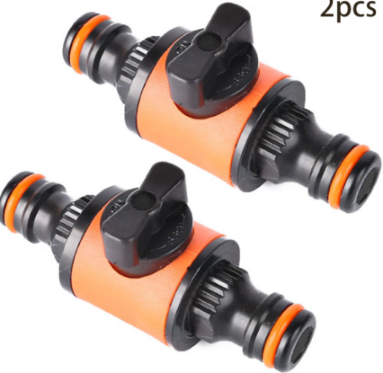

תקנה לך גם מתאם כזה

המכונה בהחלט מספיקה לשטיפת רכב, אבל ממש לא רצוי לעשות מה שאתה רוצה, למכונה כזו המקסימום זה צינור באורך של 15 מטר ביציאה מהמכונה ועדיף פחות.
לסוף של צינור הגינה תחבר מחבר שסתום של גרדנה כך שתוכל לפתוח מראש את ברז המים ורק בחיבור למכונה השסתום נפתח (שים לב שהוא עם צבע שחור ולא אפור כמו במחבר הרגיל).
