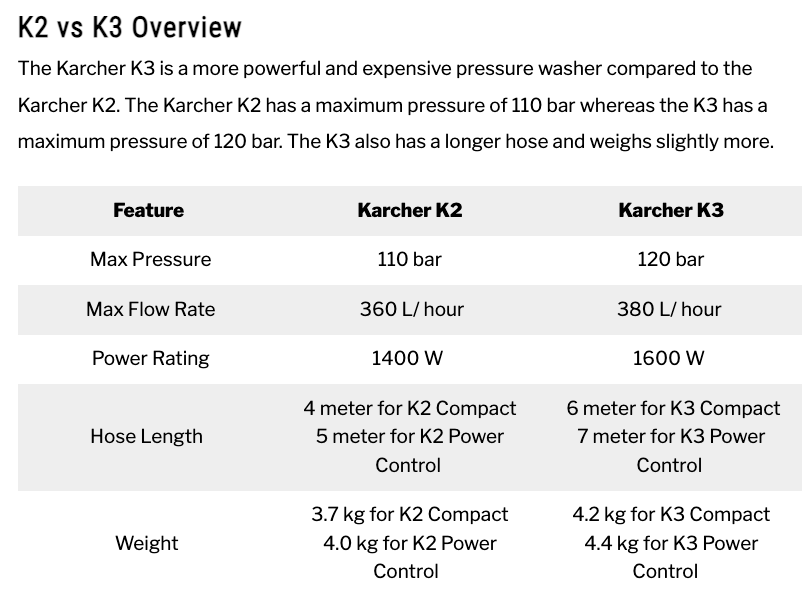

ה k3  זה למעשה k2 מעט יותר חזק . קח את מה שגילעד עשה ותוסיף אקדח קצר כלשהו.
בהצלחה
https://autocarehq.com/karcher-k2-vs-k3-pressure-washer-comparison/
