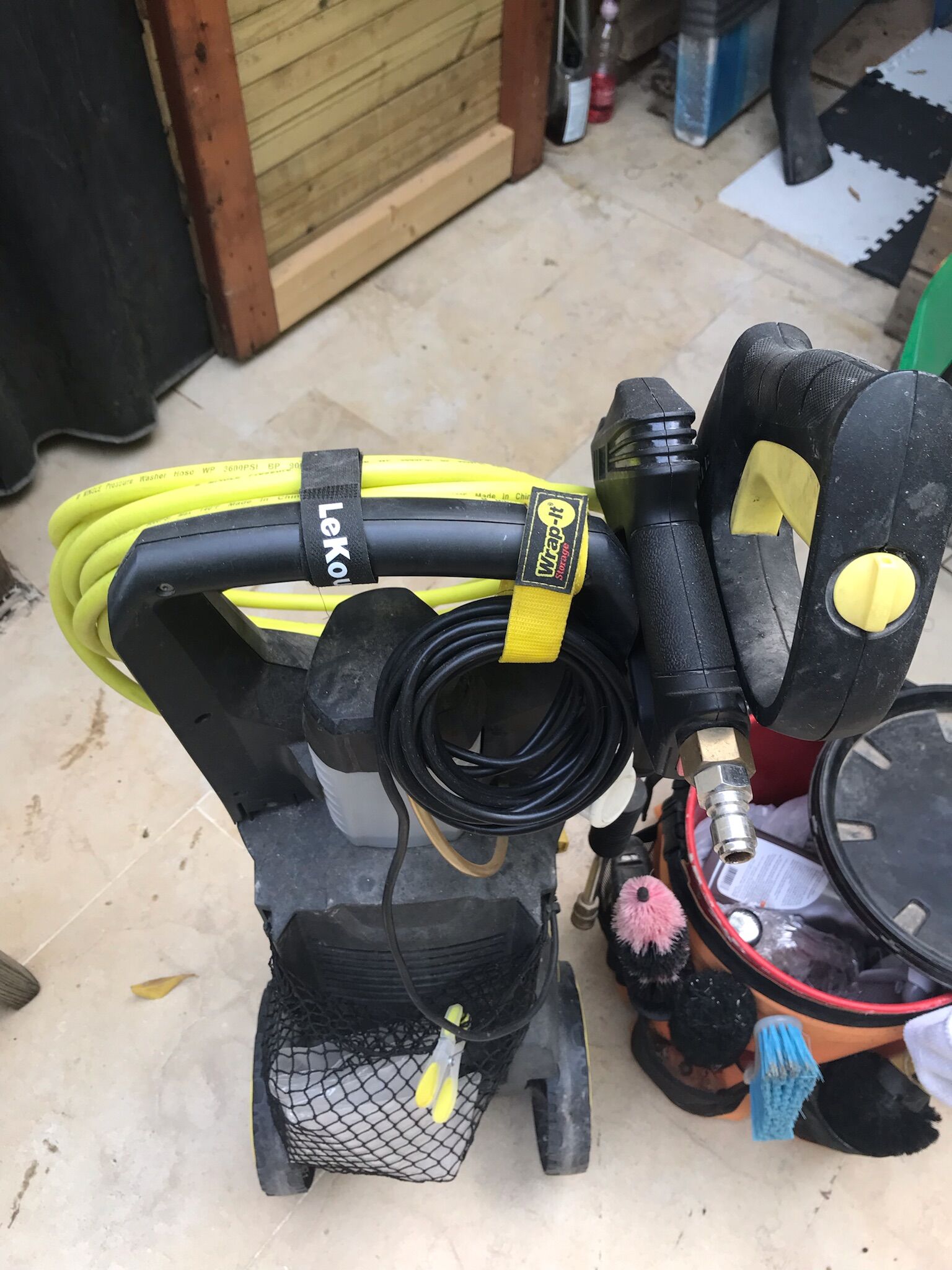

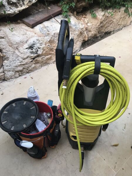

שדרגתי לצינור לחץ גבוה של 15 מטר...
יש טיפים איך לקפל נכון?

איך אתה מגלגל את הצינור? אחרי סיבוב או שניים יש קפל.
לפני 8 שעות, זבובון כתב:
 המוסכניק שלי באמת נראה שעובד בניסוי והטעיה
ממש לא, זה צינור שלא מתקפל.  תראה וידאו בדף המוצר.  מה שקניתי לאחרונה זה מתאם swivel
יש ״הצעת הגשה״ לצינור ומתאמים גם

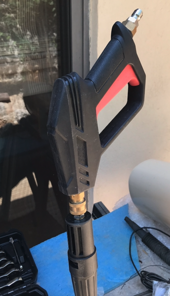

אוקיי חיברתי את האקדח הקצר החדש ואת הצינור החדש למכונה, אני מצרף תמונות של החיבורים, אני חושב שהחיבור לאקדח זה לא בדיוק כמו שאנשים העלו כאן בפוסטים ובתמונות שלהם, כי כרגע זה כן מחובר (עדיין לא חיברתי לחשמל ולצינור מים כי אני לא יכול כרגע) אבל האקדח מן הסתם לא מסתובב לי סביב עצמו (אני מתכוון לחיבור שלו, הוא אמור להסתובב 360 מעלות ואצלי כן חיברתי כמו שציינתי כבר אבל החיבור הוא סטטי, האקדח לא מסתובב סביב עצמו.
אני אצרף תמונות, מקווה שתבינו מזה אם לא הבנתם ממה שרשמתי, השאלה אם זה בסדר ואפשר להשתמש ככה במכשיר ובאקדח -
*התמונה האחרונה היא של החיבורים שהגיעו לי במשלוחים של האקדח והצינור, ועוד איזה משלוח שעשיתי של מתאמים שהמליצו לי כאן לקנות.

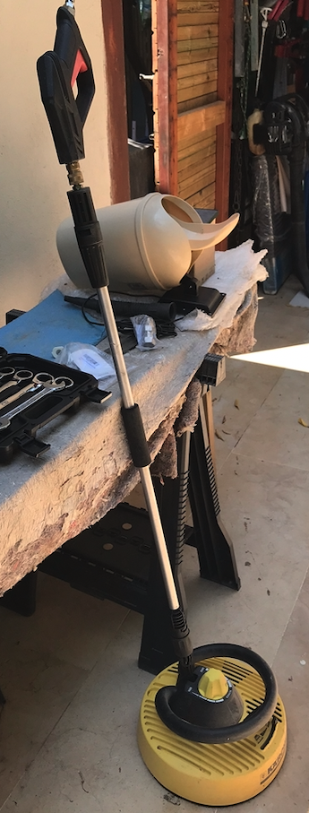

IMG20230820132829.thumb.jpg.8421e0904439b09c9a184fc778964f00.jpgIMG20230820132836.thumb.jpg.66c19cc842cae478d4458ee94d2922f7.jpgIMG20230820132846.thumb.jpg.5b354f8ee652056c8fe8d59261749f2b.jpgIMG20230820133158.thumb.jpg.c4b21c3cc6191f049417b257bee66098.jpg
1. אין כל בעיה להשתמש באקדח בצורה הזו
2. לפי החלקים שיש לך, נדמה לי שהחלק המסומן הוא החלק שאמור להתחבר לכניסה לאקדח ואז תקבל חיבור מסתובב.

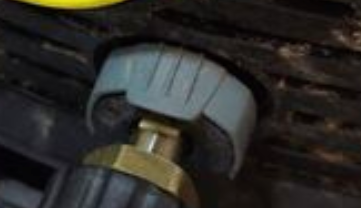

האם החיבור עמיד בהוצאה והכנסה? יש לי כמובן חיבור מהיר לזה, אבל זה בולט וקצת חושש שמכה אחת תשבור את חיבור הפלסטיק במכונה.
צודק זה היה זה, חיברתי מתאים פיקס.
בתמונה זה נראה ככה ונראה רופף, אבל זה לא באמת רופף. זה די חזק ויציב.. אם זה יקבל מכה זה יעמוד למבחן.. כרגע אין לי זמן לבדוק את זה בשטיפה אבל מבטיח בימים הקרובים אעלה חוויית שימוש עם השדרוגים.

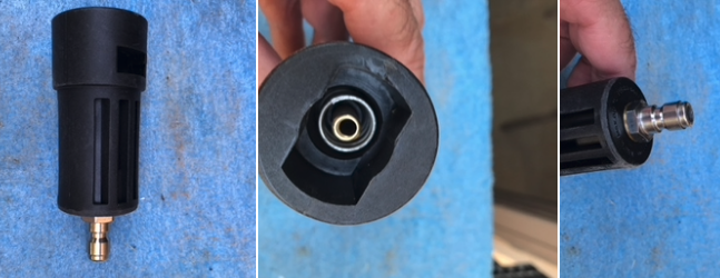

עדכון  שידרוג אחרון (כרגע) , הגיע היום המתאם מחיבור מהיר 1/4 למחבר אביזרים של קרשר.
הצד של האביזר
חיבור לאביזר
חיבור האקדח הקצר
מוכן לשימוש , שטיפת שביל הכניסה והדק
מחבר ה swivel שהגיע גם הוא  מחייב אותי לוותר על החיבור המהיר לאקדח ובמקומו לחבר את הצינור ישירות לאקדח.  ולכן הוזמן אקדח קצר נוסף 😂😜 שימנע את הצורך לפרק ולהרכיב מתאמים בכל פעם.
