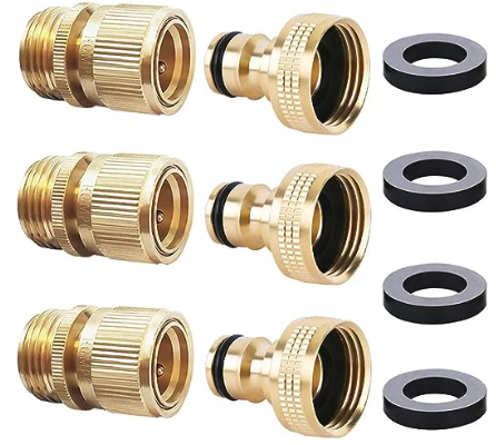

אתם לא בכיוון.🙄
חיבורי ברז גינה הם ״3/4 . לצינור גינה יש חיבורים שונים
זה יהיה מסורבל לחבר m22 לממחבר מהיר שיתאים לצינור גינה.
מאוחר יותר אבדוק את המחברים שהזמנתי לחיבור צינור גינה (לא מינור הלחץ של המכונה)
לפני 10 דקות, zaf כתב:
אתם לא בכיוון.🙄
תודה.
חבר שלי קנה בלי שום קשר כי הוא ראה ביקורות טובות באמזון. במקרה יצא לו הדברים הבאים חחח ועכשיו אין לו מושג מה לעשות:
צינור גינה
ברז גינה
אקדח קצף
זה לא צינור גינה זה צינור לחץ למכונה.
זה צינור גינה
image.png.a713603d42273b1cb6784793d044f3db.png  image.png.9702f48a465e7fc0e85864557a24e41e.png  image.png.2d305f11e0b8cc35fa19c995e532c791.png
אלה מחברים המהירים בשבילו.
את המתאם לברז תקנה בטמבוריה לפי הברז שלך עולה 10 שקלים ממתכת.
