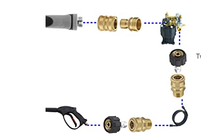

יש לי מכונה של lavor 120 bar ואני רוצה להתחדש עם צינור ארוך יותר ויש לי כמה שאלות
1) צינור 15 מטר טוב עבורי או שיכול להרוס את המכונה עם הזמן או להוריד לי מהעוצמה שלה?
2)איך אני יודע אם החיבור של הצינור למכונה הוא m22/14 או 15
תודה מראש איציק
צינור 15 מטר לא יהרוס כלום,
כן, אולי העצמה תרד קצת,
לגבי החיבור - צריך פשוט לחפש בספר שהגיע עם המכונה או באינטרנט.

תודה super t בזכותך נדבקתי במחלה הזאת
את הספר אין לי וגם מחיפושים באינטרנט לא הצלחתי לדלות מידע חוץ מעליאקספרס שמגדירים את החיבור כ14&15 וזה קצת מבלבל אותי (מצרף תמונה)
יש שם גם מתאם m22 Qc 3/8 שמוגדר גם כ14& 15 אולי הוא יעזור? (מצרף תמונה)
אני רוצה לקנות את הצינור הזהhttps://www.amazon.com/-/he/gp/product/B088MF6N3R/ref=ox_sc_act_title_6?smid=A1CRI15AU4SSZK&psc=1
ואקדח קצר +מקציף הזהhttps://www.amazon.com/-/he/gp/product/B09Q642DNS/ref=ox_sc_act_title_10?smid=A124UZQ9TIB6CO&psc=1

צריך את עזרת המומחים פה,
קניתי אקדח קצף שהחיבור שלו לצינור הוא M22-14
אבל לא שמתי לב והחיבור בקצה הצינור של המכשיר הנוכחי שלי לא מתאים (קטן יותר)
ממדידה נרה שהחיבור שלי הוא בקוטר פנימי 13 ממ בערך (של ההברגה)
לא הצלחתי בינתיים למצוא מתאם מתאים באמזון/עליאקספרס וכו
יש לכם רעיונות?
אנסה להבין קודם - יציאת צינור הלחץ שלך היא זכר 1/4" תיקני?
אם כן מתאם נקבה-נקבה M22-14 על האקדח הקצר אמור להתאים.
https://a.co/d/0cF6LTF

זהו, שאני לא יודע עם זה 1/4 תקני או לא. יש דרך לוודא?
בלינק שנתת אני דווקא לא רואה מתאמים ל 1/4 רק גדולים יותר.
עריכה: יכול להיות שזה מה שאני צריך (אם אכן החיבור הוא 1/4)
https://www.amazon.com/gp/product/B07V6PBPVS/ref=ox_sc_act_title_1?smid=A1PP23JAMET0D4&psc=1
עריכה אחרונה על ידי eran_k
לפני 3 שעות, eran_k כתב:
החיבור הזה מתברג החוצה מהצינור?
זה אמור להתחבר לאקדח המקורי?
הסט ששלחתי לך מכסה כמעט כל מכשיר שמשווק בארץ, יש סרטון באמזון שמציג עם אקדח של greenworks למשל
לפני 3 דקות, zaf כתב:
לא, החיבור לא מתברג מהצינור, זה הצינור שהגיע עם המכשיר והוא מתחבר לאקדח המקורי
לפני 16 שעות, eran_k כתב:
עדיין חסר לך חלק באקדח המקורי שלך
הצינור השחור בתמונה מופיע עם סופית QC של יצרן כלשהו - חסר לך חלק שמקבל את החיבור הזה בתמונה שהעלית של האקדח המקורי הישן שלך.
תצטרך מתאם מהסופית של הצינור השחור לחיבור QC סטנדרטי אחר ואז מול האקדח שלך (לפי התמונה, כן?) זה יהיה קל יותר.
איזה גרניק זה? יצרן ודגם יעזרו.
אה, ומה שקנית זה אקדח קצר, לא אקדח קצף (אלא אם כן לא ראינו את אחד החלקים..) 🙂
