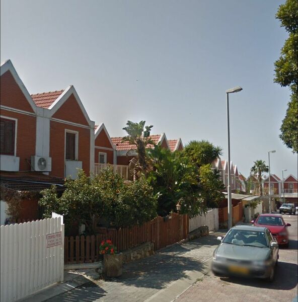

יש גם את הקוטג'ים האלה בעתלית ובעוד מקומות בבניה טרומית.
