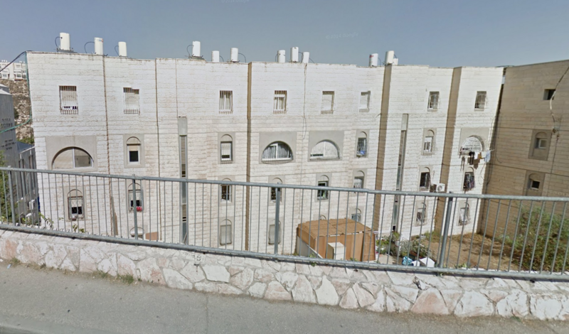

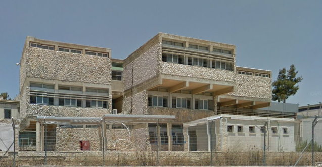

נראה שהעתיק ממיכאל נדלר (המבנה הטרומי למטה לא שייך)

השרשור קצת מטעה, בעיקר מבחינת המונחים והמושגים שנזרקו פה לאוויר.
בנייה טרומית חיה ובועטת בכל ענפי הבנייה בישראל. למעשה, כל המפעלים הטרומיים בישראל מאוד עמוסים ועובדים בתפוקה מלאה על מנת לספק את הביקוש.
יש המון סוגים של אלמנטים טרומיים: מקורות ולוח״דים, ועד לקירות שלמים מחופים אבן (מה שנקרא שיטת ברנוביץ׳), וזה רק בבטונים. כל בנייה בפלדה היא למעשה בנייה טרומית, וכמובן כל נושא האלומיניום וקירות המסך. במרבית הבנייה הגבוהה בישראל משתמשים באלמנטים טרומיים, לפחות חלקית. בבתים פרטיים זה כמעט לא קיים, בעיקר בשל חוסר בבעלי מקצוע מנוסים ובשל דעה מקובעת של מרבית מהאוכלסיה.
לא קיימת בישראל (לפחות לא בסדרי גודל משמעותיים) בניה טרומית מלאה. אחת הסיבות היא הממ״דים. מאחר ובכל בניין נדרש ממ״ד, הרי שהמעבר לבניה טרומית מלאה הוא כמעט בלתי מעשי.
