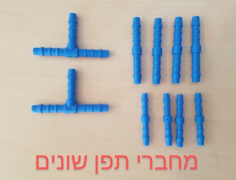

גם למצבר מסוג S4 יש שני פתחים בצידי המצבר לחיבור הצינורית. במקרה הגרוע אפשר לפתור את חיבור הצינורית על-ידי מתאם כמו בתמונה המצורפת הנמכר בהרבה חנויות ת"א.
התכוונתי לדגם מצבר S5 מתאים לדוגמה, שאדע לחפש, כי אצל המוכרים השונים מצאתי רק S4. גם באתר של בוש, לאחר הגדרת מודל הרכב, הוא טוען שאין מצבר מתאים. אבל נראה שהאתר יתאים רק מצבר AGM כנדרש... (גם על S4 הוא טעון שאינו מתאים, וכן מציע מצבר AGM S6 מסויים, אבל חוסר התגובה מלדיקו רומז לי שהוא לא מיובא).
תודה, אשיג מחברים כנ"ל.
