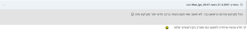

לפני 6 שעות, Max_igo כתב:
הטוב 2: סיפרתי לכם שהפלסטיקים ברכב קרקשו נורא מהיום הראשון שההורים שלי קנו אותו. זה עצבן אותי וניסיתי כמה פעמים להבין מאיפה הקרקושים מגיעים כשהרכב עבר אליי, אבל לא הצלחתי. אז זה נעלם לגמרי. הנסיעה שקטה ואין קרקושים גם בכבישים משובשים.
אכן סיפרת,וגם ניחשנו ;)
