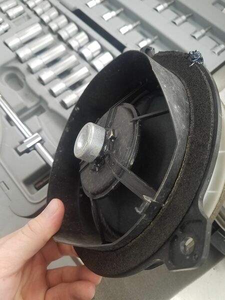

יש לי יאריס 2009 ותראה את הרמקולים המקוריים שהיו לי ברכב:

טוב מסתבר שזה לא 6.5 זה יותר בכיוון לא מובן של 5.25 אולי וגם זה בקושי לפי בדיקה של מטר.
בחנות של אלכסנדר יש לדעתכם מתאמים שיכולים להפוך ל6.5?
כן הבעיה של I20 אין משהו שמתאים אני רואה את המידות ואת הצורות הכל זה לקדימה אצלי האחורה נדפקו לקדימה הזמנתי בטעות מאליאקספרס אני משער לעצמי שאני יחליף קדימה גם כי אם האחוריים גמורים אז הקידמיים בדרך גם.
יש לי חבר נגר, הבעיה זה שאין לו MDF בעובי 3-4ס"מ אני עקרונית ינסה לבקש ממנו ביום ראשון או שני לעשות לי 4 טבעות של 2 סמ וניראה אם אצליח להתאים את זה לגובה של הרמקולים.

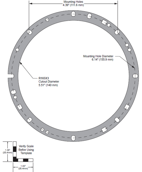

שים לב שלכל רמקול יש מימדים מעט שונים שעשויים עדין להתאים.
כך למשל 2 מתוך דגמי הפיוניר שציינת קודם:
TS-G1610F
TS-F1634R
ורוקפורד R165X3
עריכה אחרונה על ידי Tom_22
אני לא מצליח לחשב את הקוטר בין 2 הקדחים שסימנתי ביניהם קו אדום בתמונה השנייה.
אני צריך לוודא שהדלת לא תישב על הרמקול עצמו.
בתמונה הראשונה לפי הסרטוט שלהם לא אמורה להיות ביכלל בעיה.

הבעיה אצלי אחרת:
יש שם כרגע רמקול כניראה 5.25 שיושב על הגבהה של היצרן לפי מידות שבדקתי ההגבהה היא עומק 3.5ס"מ ורוחב קוטר 15 ס''מ בפועל אבל הפלסטיק של הדלת נסגר בקוטר 13.4 ס''מ ככה הוא לא פוגע במבנה הרמקול שהוא 12 ס''מ בפועל.
אם אני שם הגבהות עץ הם 2 או 3 ס''מ הפלסטיק של הדלת שבקוטר 13.4 ס''מ לא יפגע ברמקול אבל אני סבור שהעוצמה הכוח תתפזר בתוך הדלת כי לא יהיה אטימה להוציא את כל העוצמה לתא הנוסעים עכשיו זה מובן בערך מה הכוונה שלי?
עכשיו סך הכל רציתי לחסוך כאב ראש ואז אם הייתי מוצא רמקול 6.5 שהרמקול החלק שעובד עד המסגרת יהיה עד 13.3 ס''מ היה חוסך לי את כל הבלאגן וזה מה שאני מנסה לעשות חחח
