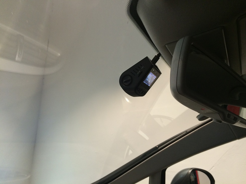

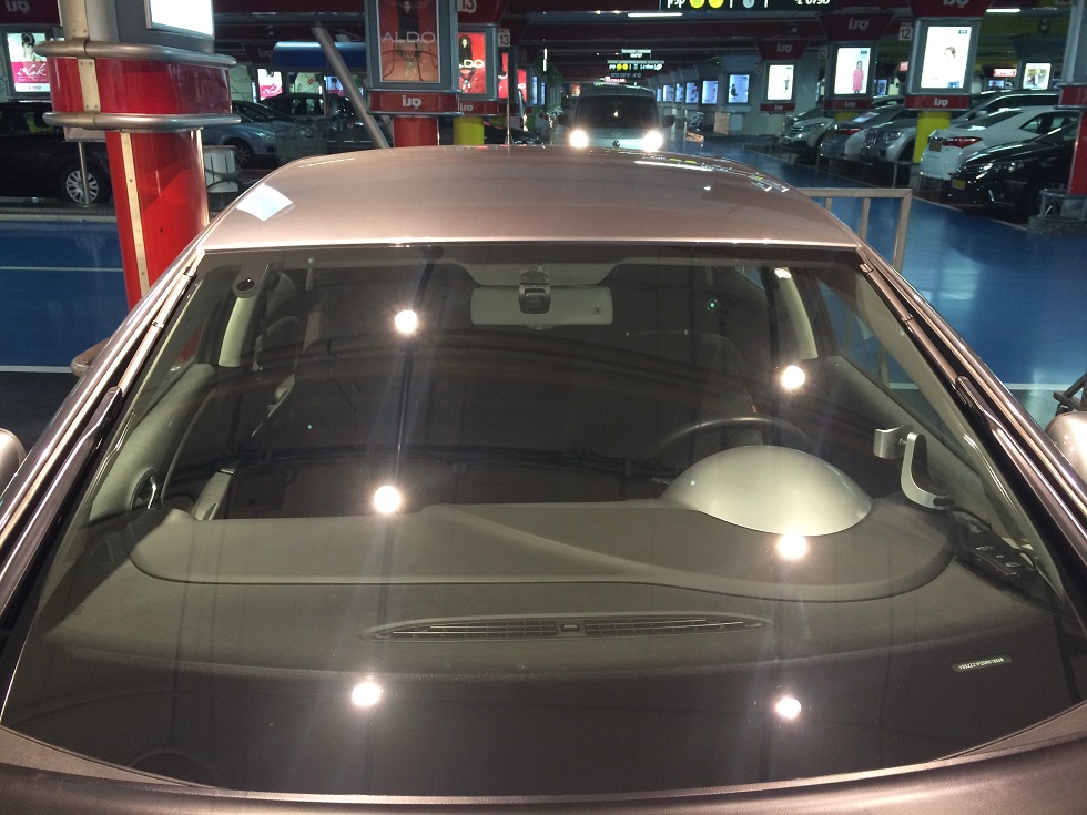

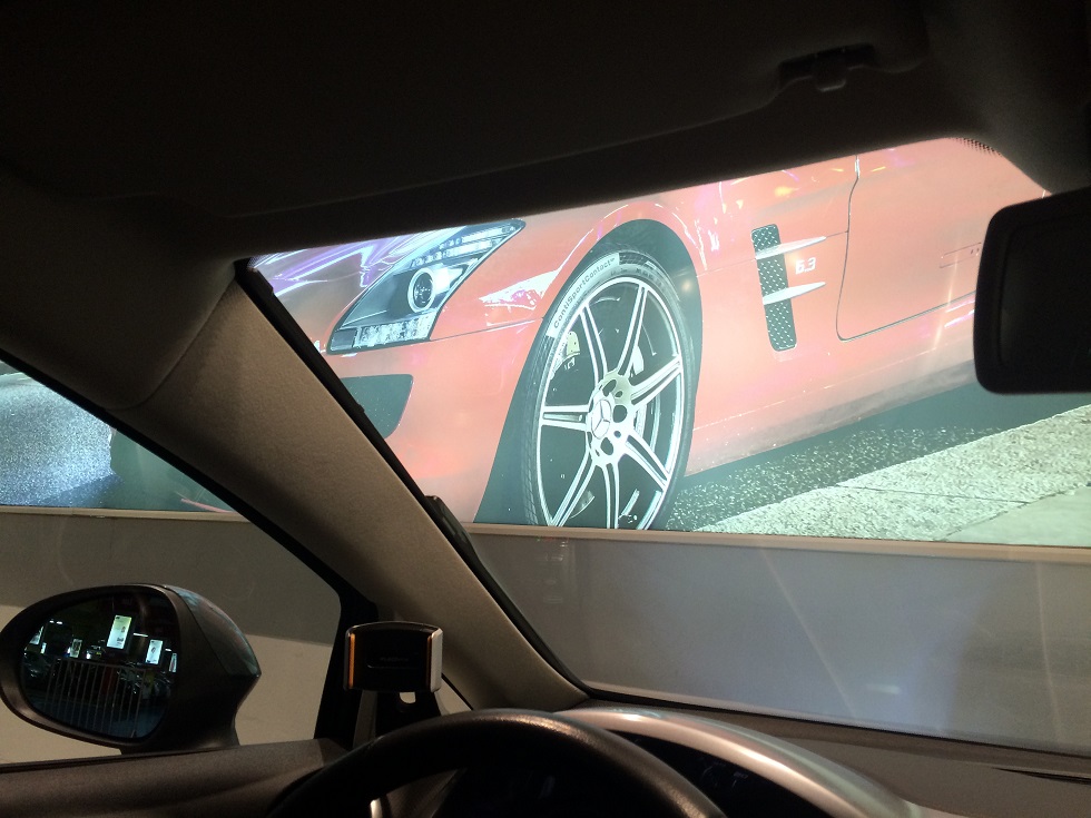

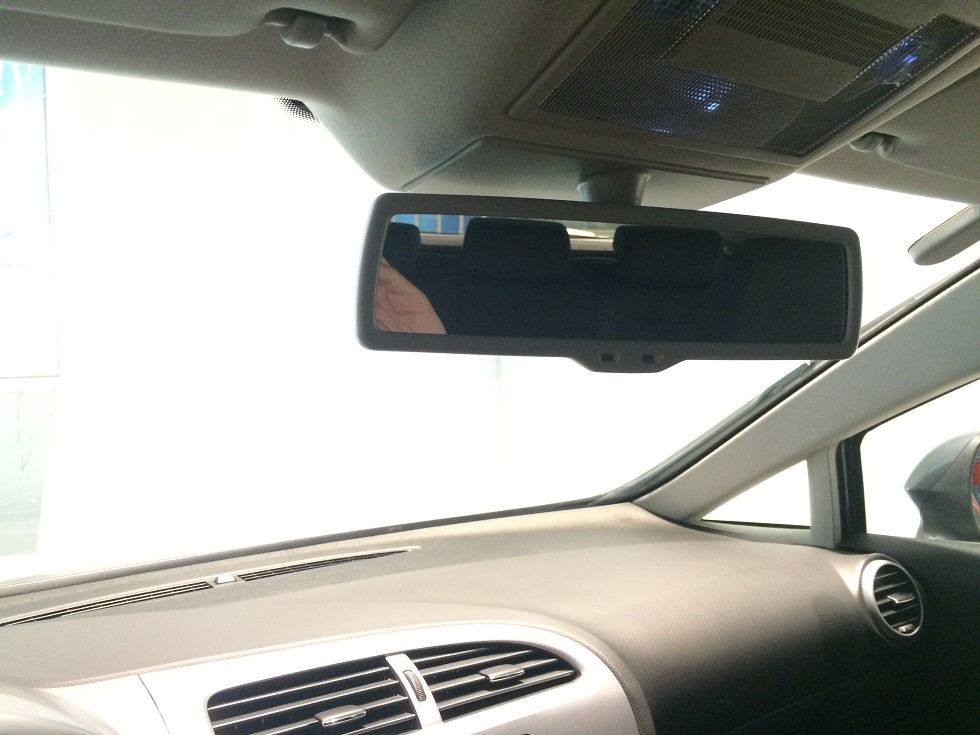

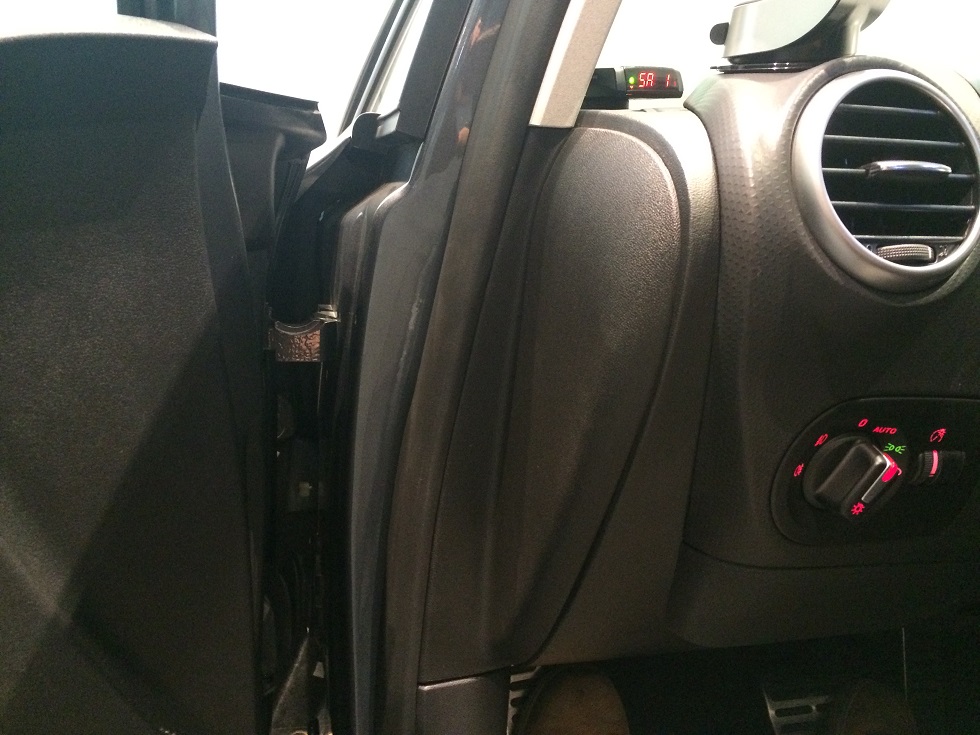

קיבלתי את הA118C היום מFOXOFFER1 וכברהספקתי כבר לעשות התקנה נסתרת בעצמי :)
לקחתי מתח מתיבת הפיוזים , פיוז שעובד רק בחצי סוויץ'.
התקנה נסתרת לגמרי , אין חוטים ואפילו לא רואים את המצלמה מזווית הנהג.
סדר התמונות מימין לשמאל
1.מיקום המצלמה מבחוץ
2.מיקום המצלמה בפנים הרכב
3.מיקום המצלמה מזווית הנהג - לא נראית כלל.
4.החוט עובר דרך הקורה A
5.החוט בתוך תיבת הפיוזים.
