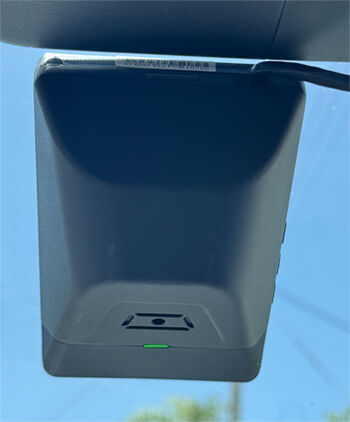

אני לא רוצה לנתק את המערכת הזאת, היא דווקא עושה עבודה מאוד טובה, התכוונתי לניתוק של המכשיר שמחובר מעל המראה עם הכפתורים של הטלפון. זה מכשיר שנועד להתריע על מקרי חירום של תאונה בזמן אמת וכל מיני אירועים מהסוג הזה, ברגע שהמנוי מבוטל המכשיר הזה חסר תועלת. תודה! אלו באמת המכשירים שמחוברים לרכב, האם יש דרך לדעת לאן המכשיר (הכפתור) מחובר? -
היי, רכב שנקנה לפני כמה שבועות עם שני מכשירים שמחוברים לשמשה, אחד המכשירים כבר לא פעיל (המכשיר בחלק העליון של השמשה) כי בעל הרכב ביטל את המנוי עבורו. אני רוצה לנתק אותו, אבל רציתי לדעת לפני זה אם מישהו כאן אולי יודע לאן המכשיר מחובר? תיבת פיוזים או ישירות למצבר? האם הניתוק יחסית פשוט או שעדיף לפנות לחשמלאי רכב? חוץ מזה, ברכב מותקנת גם מערכת של סטייה מנתיב, המערכת עדיין פועלת ודווקא עושה עבודה טובה ולא מציקה, אבל לא הצלחתי לזהות את היצרן של המכשיר (לא מובילאיי). אני מאוד אשמח אם מישהו יכול לזהות את היצרן של המערכת לפי התמונה שהעליתי. תודה לעוזרים!

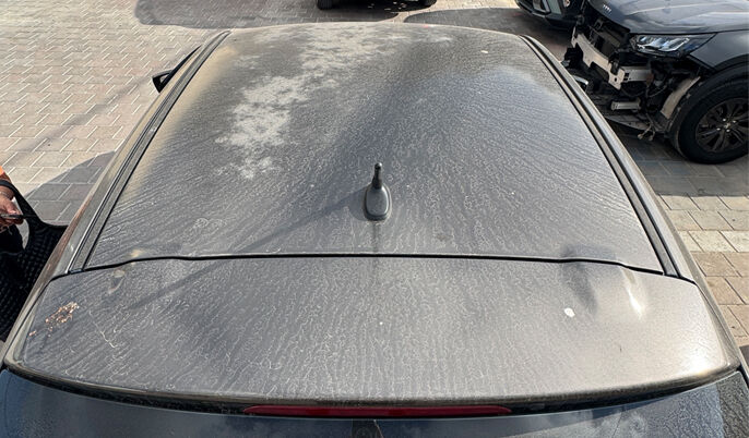

אני חושש מירידת ערך דרך חברת הביטוח, אני לא יודע מה שיעור ירידת הערך שהם יכולים להמציא. חשבתי על המדבקה אבל ירדתי מזה אחרי שראיתי שזה כמעט בלתי אפשרי להגיע לצבע המקורי של הרכב. העליתי כמה תמונות של הגג וגם של מכסה המנוע. האם יש אפשרות להעלים את הסימנים על הגג באמצעות פוליס ווקס? לגבי מכסה המנוע, אפשר לראות שהצבע מאוד דהוי ואיבד את הגוון המטאלי בהשוואה לצבע העמוק והמטאלי בחלק שנמצא מתחת למכסה. האם פוליש ווקס יכול להחיות את הצבע במכסה מנוע? צבע אפור, אפשר לראות בתמונות. -

היי, מאזדה 2 שנתון 2016 עם גג שכל הצבע בו כמעט ונאכל בגלל השמש או מחלה של הרכב, אני חושב שזה בגלל השמש. מכסה המנוע גם לא במצב הכי טוב ואני חושב גם לצבוע אותו, אבל הבנתי שצביעה של הגג יותר משמעותית מבחינת ירידת ערך לעומת מכסה המנוע. כמה נקודות חשובות, הרכב משמש את אמא שלי לנסיעות קצרות, הרכב עם 16K ק"מ, כנראה לא יימכר לעולם אז ירידת ערך במעמד מכירה עתידית לא רלוונטית. השאלה אם במקרה של טוטאל לוס חברת הביטוח תקבע ירידת ערך עקב הצביעה? חוץ מזה, כמה ירידת ערך בערך נותנים על צביעת גג ומכסה מנוע? תודה!
