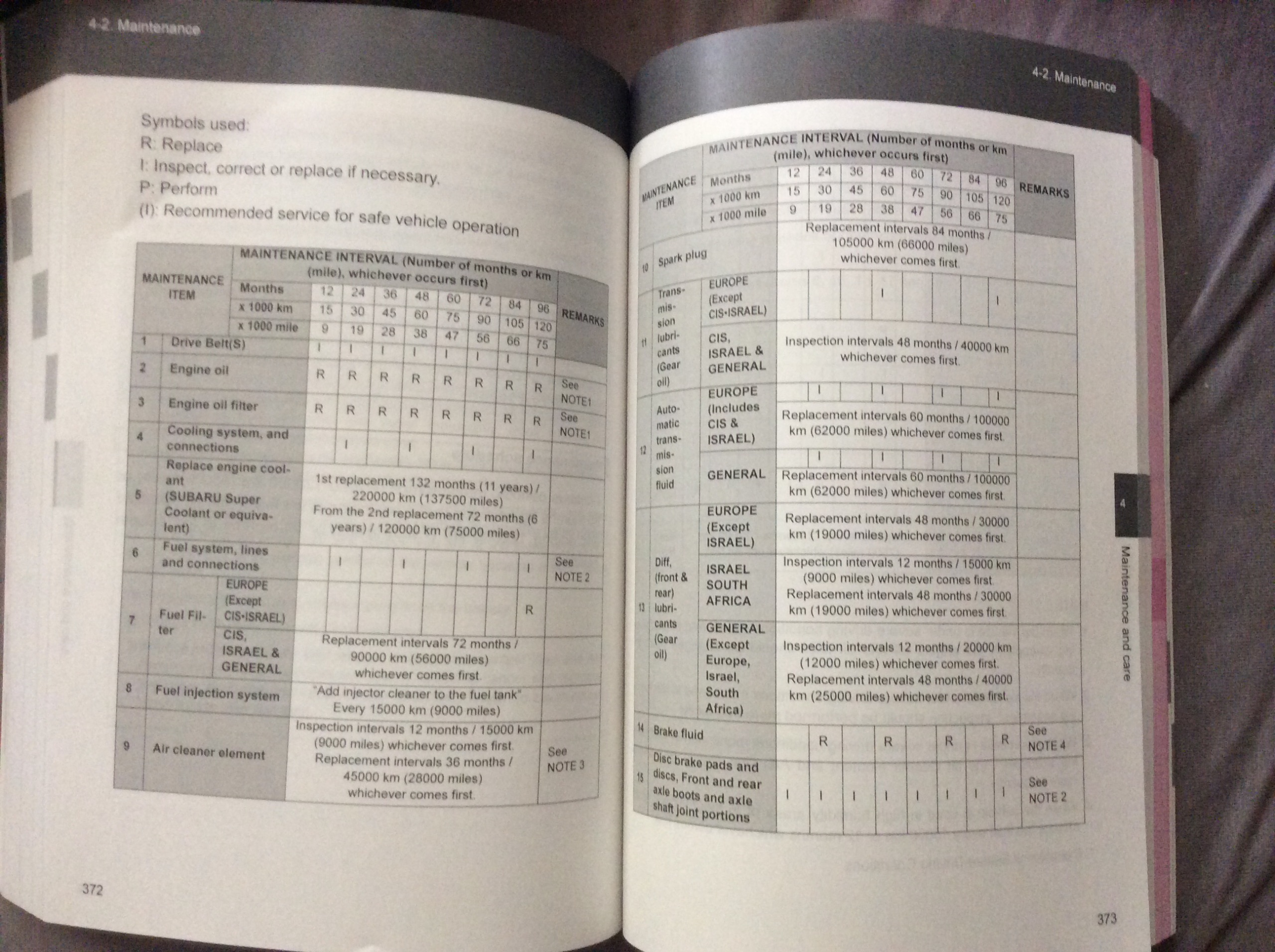

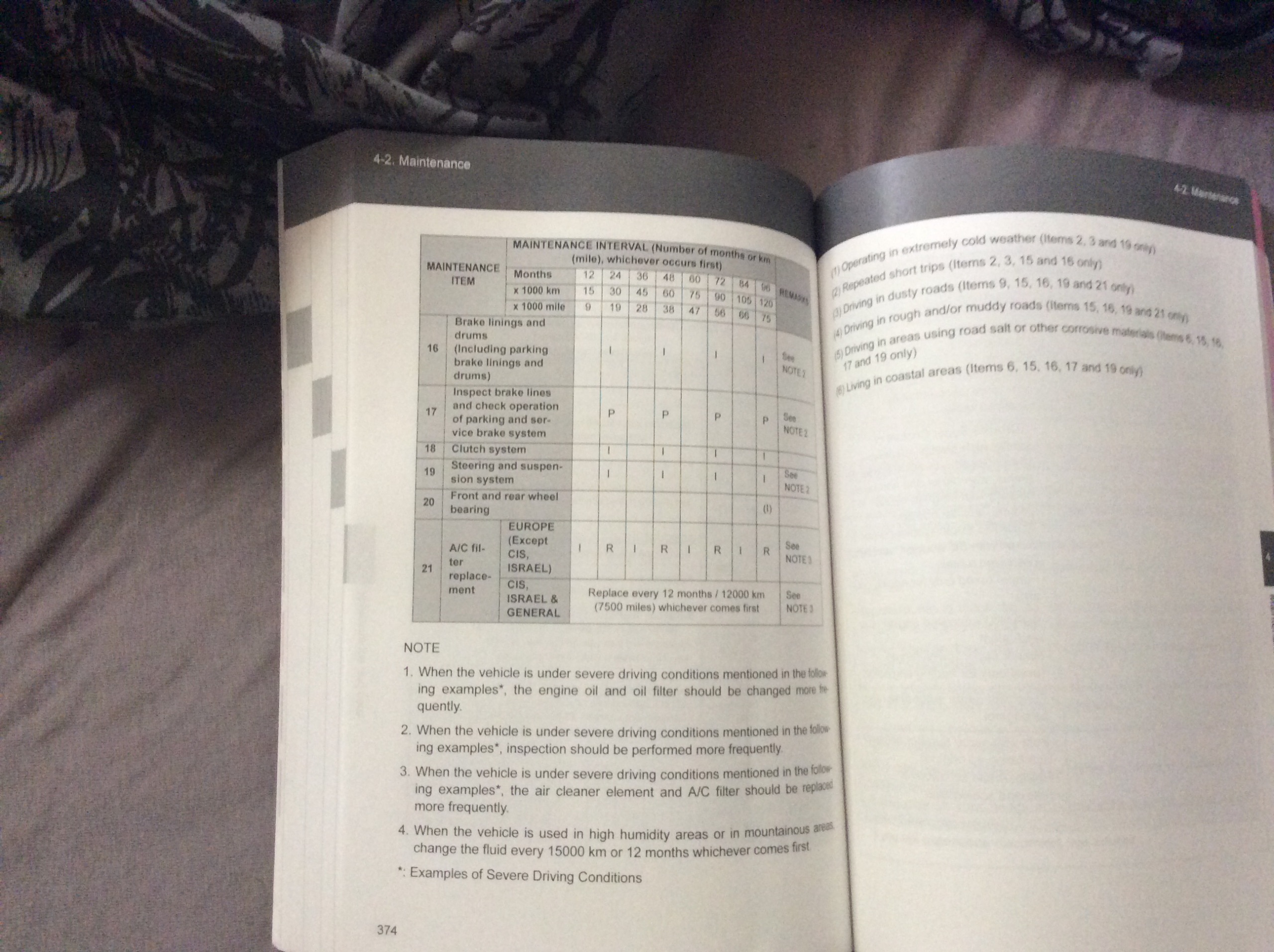

כן יש טבלה בסגנון הזה בספר רכב המקורי של סובארו שמיועד לישראל, הנה צילומים שלקחתי. כמו שאפשר לראות היצרן מתייחס לישראל, בחלק מהסעיפים הוא מחמיר בבדיקות שצריך לעשות (בדיקות בטווחים קצרים יותר מאירופה) אבל בגדול הוא אומר כמו שאתה רואה פעם בשנה בשימוש נורמלי.
משהו מעניין מהספר: תוסף ניקוי לדלק שבפורום פה אומרים שזה תמיד קשקוש שמוסכים דוחפים - פה סובארו אשכרה מבקשת שישימו בכל טיפול.

אין דבר כזה תוסף פה בטיפולים.
כמו כן - יש הבדל על גבול ההזיה בהקשר של השמן גיר שאף פעם לא מוחלף בארץ (אגב - עוד נקודת חולשה באוטו במקור. הנוזל המקורי ידוע כלא להיט).
בקיצר - נראה שיש הבדלים מהותיים בשגרת טיפולים.

איך זה שאין דבר כזה אם היצרן דורש? יש לך מושג איפה קונים כזה?
אני ללא ספק אבקש להקפיד על שגרת הטיפולים כמו שהיצרן קבע, אין סיבה שיסטו מזה במילימטר.
לפני 45 דקות, Liviur כתב:
בטיפול השני  30000קמ/שנתיים החליפו אצלי שמן גיר,למרות שבספר רכב לא מופיע שצריך,אבל במחשב של מוסך היבואן מופיע שיש צורך בהחלפה.
יש הוראות טיפול שמתעדכנות במחשב,ומן הסתם לא מופיעות בספר רכב.

תוסף לניקוי דלק?!
מה אנחנו בקונגו?
הדלק בישראל ממש בסדר כל עוד לא מתדלקים במחראות.
