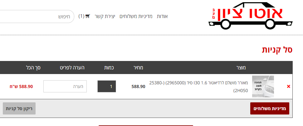

מחיר המאוורר נראה לי מעט גבוה, נסה לבדוק מחיר שלא במוסך יבואן. דווקא מחיר העבודה בסדר גמור בהנחה שמדובר במחירים כולל מע"מ.
עריכה אחרונה על ידי zaf
לפי מס' רישוי הרכב/שילדה, ברר מחיר למאורר הרדיאטור אצל יבואן פרטי לחלפי יונדאי ורכבים קוריאניים
"יונדאישופ" (קוריאה פלקון) שברח' תושיה 19 ת"א (הם גם מבצעים משלוח), טל' 053-809-5091.
