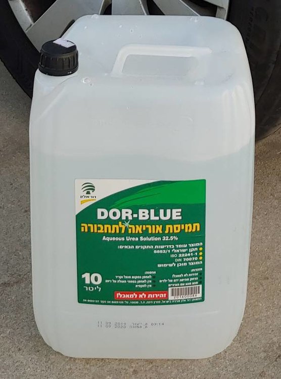

אני צריך למלא אוריאה ברכב של זוגתי (קודיאק דיזל).
האם יש חשיבות מאיפה ואיזה חומר קונים או שאפשר לקנות בכל תחנת דלק ולמלא?
תודה מראש

הכל אותו דבר. יש תקן, על כל המיכלים מופיע התקן הזה.
מיכל 10 ליטר עולה בדור אלון 32 ש"ח, במקומות אחרים דומה.
שים לב לתאריך ייצור. תוקף של החומר שנה קדימה מתאריך ייצור.

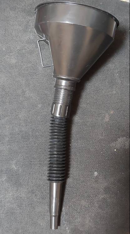

שים לב שאתה ממלא עם משפך נקי.
אוריאה, כשמתייבשת הופכת לגושים קטנים ומוצקים.
לפני כמה שבועות מילאתי עם משפך לא נקי וגוש כזה חדר למזרק וסתם אותו. למזלי זה נגמר בריקון המיכל והמזרק וניקוי יסודי שלהם - שעתיים במוסך. יכול היה להיגמר בנזק משמעותי יותר.
אם אתה ממלא עם משפך שיעדת אותו לאוריאה, שטוף אותו במים בסיום המילוי. לפני מילוי חדש חבוט אותו על קיר כמה פעמים, שאם בכל זאת נדבקו גושים, הם יתנתקו ויפלו לפני שהמשפך נכנס למיכל.

אני משתמש במשפך כזה, שומר אותו רק למטרה הנ"ל.
מיכל 10 ליטר קשה להחזיק באוויר אם אתה לא נעזר בבן אדם נוסף.
רגל אחת על הגלגל, הברך תומכת במיכל. יד אחת מחזיקה את המיכל, יד שניה מחזיקה את המשפך.
