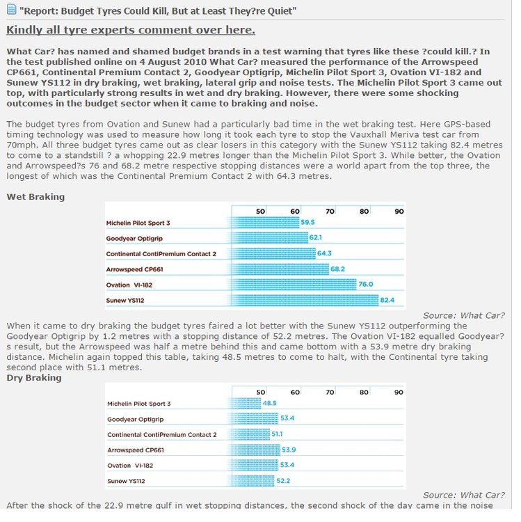

אתה מאד צודק.
ברטוב ההבדל בין סיני לחברה אחרת (לא אומר שצריך את הכי טוב וגם ממה שרואים בין המוביל לשניים שמתחתיו ההבדל לא הכי גדול) הינו עצום ומדובר על עשרות מטרים וביבש פחות שם הביצועים די דומים.
אני מעלה את התמונה כבר בפעם המי יודע כמה (מתחקיר שעשו עם מספר צמיגים) והיא פשוט נכונה.
החיין והמוות תלויים בפיסות הגומי.
פותח השירשור שלומי - קח צמיג טוב (גם הפלקן טוב) ושמור על החיים.
