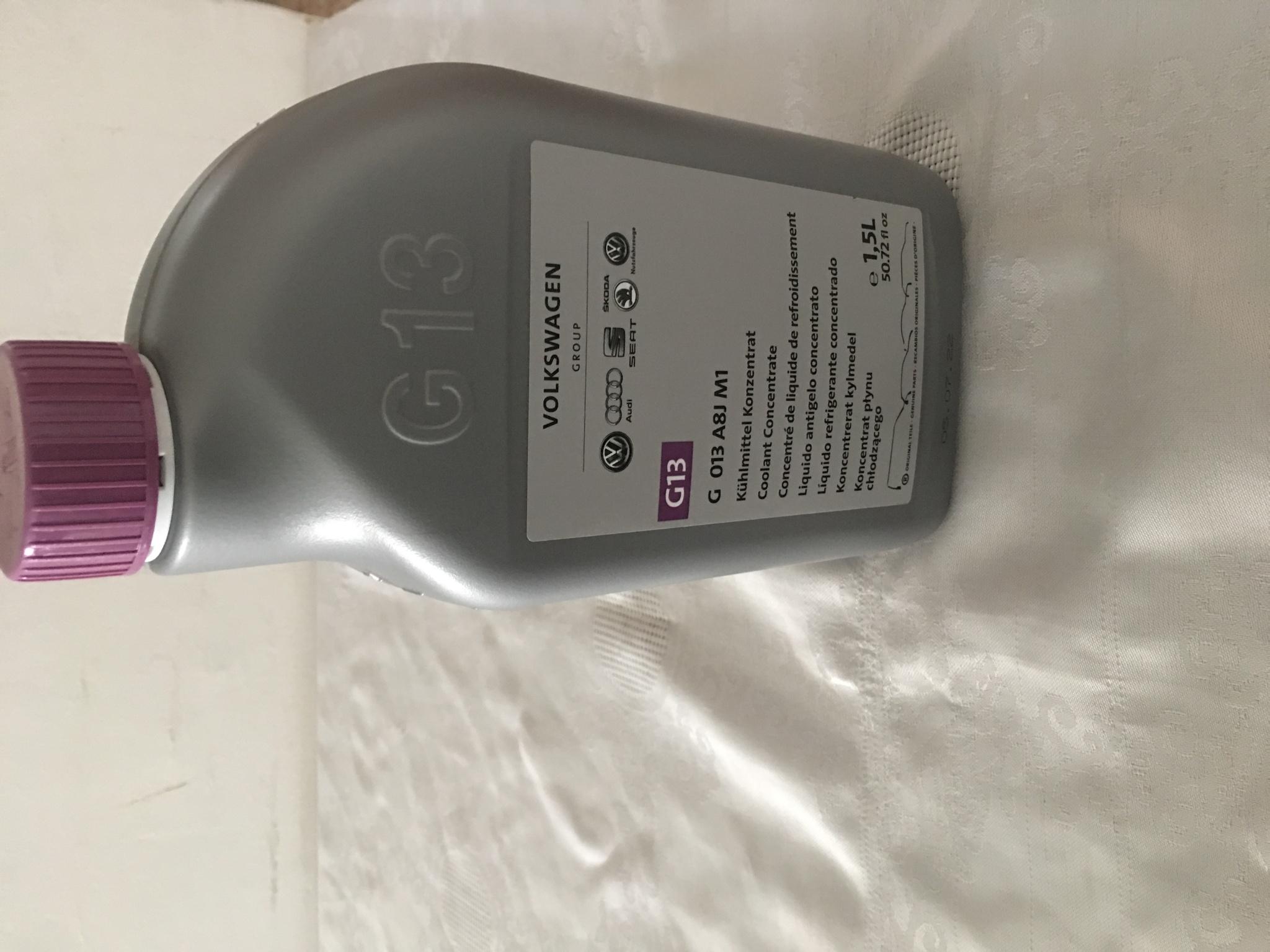

לא כתבת שנת ייצור אבל בעיקרון אתה צריך נוזל בתקן G13, עולה סביבות ה 80-100 ש"ח למיכל מקורי, תרכיז של ליטר וחצי.
אפשר למצוא לדעתי בכל חנות חלפים, גם חליפיים שיעלו יותר זול.

שנתון 2012
אז אצלך בעיקרון אפשר גם G12++ אם אני זוכר נכון, זה מצוין על מיכל העיבוי.
קנה את הזול מביניהם ותשלים, אין בעיה לערבב בין הנוזלים, רק שים לב שאתה קונה את התקן הנכון. הנוזל הנ"ל מגיע רק בצבע אדום.
4 ליטר? לא נשמע טוב
הוראות יצרן הן למהול 50:50, אפשר למהול גם 60:40 אבל אני אישית לא הייתי מוהל יותר מזה.
גם ב 50:50 אתה תקבל כמות מספקת להשלמות לאורך חיי הרכב בהנחה ואין נזילות.

אס אתה אומר למהול אתה1.5 תרכיז ב1.5 מים?..
ופשוט למלא ברכב
עד כמה שאני יודע מים מזוקקים אלה מים מזוקקים, אני לא חושב שיש משהו מיוחד במים מזוקקים למצברים, אם זה המצב אז כן - הם מתאימים למהילה של התרכיז.

בכדי למלא את מיכל ההתפשטות עד לגובה שבין סימן MIN-MAX הכמות שחסרה היא בסביבות 250-400 מ"ל כלומר ככוס או כוס וחצי. תערבב בכלי קיבול נפרד נוזל קירור+מי ברז בכמות הרצוייה בלבד ומלא את המיכל.
