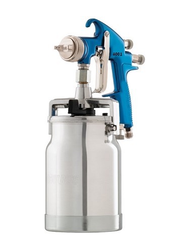

אני לפני צביעה של 2 טמבונים של הרכב שלי ורציתי לדעת איזה פיסטולט כדאי לקנות איזה הכי מומלץ.....
*יש לי ניסיון בצביעה
*אני קונה את הצבע לפי גוון הרכב מפחח רכב

אני לא סגור על מחירים בארץ, אבל סדר גודל של 1500-2000 ₪ אתה מוכן להוציא? Iwata, devilbiss יכולים להגיע גם לכפול אבל הם בטופ.
בחו"ל יש מותגים טובים וזולים משמעותית עם ביצועים לא רעים בכלל.
קניתי eastwood כלשהו ב-50$ והוא אחלה.
דיזה 1.3 תספיק לך מהבסיס עד הלאכה.

מה? מאיפה הבאת את המחירים האלה? בכל חנות לחומרי בניין מוכרים פיסטולט ב-250 שקל

כן, היה לי כזה בתור סטודנט.
מוצר שאפילו "בסיסי" אי אפשר להגיד עליו, דיזה 1.8 רחבה מדי, יכולות כיוונון ממש מצומצמות, חוסר אחידות בהתזה.
מספיק בקושי ליסוד, פריימר וצבעים עבים שלא דורשים הקפדה מיוחדת.

עד כדי כך לא כדאי?

פיסטולט זול ובסיסי מוגבל ביכולת שלו לספק גימור טוב, גם אם יש לך ניסיון של שנים. זה מה שהוא יכול לתת וזהו.
אם מספיק לך כיסוי בצבע חדש ללא התייחסות לרמת ההתזה והגימור, לך על זה.
אם אתה רוצה גם תוצאה איכותית, חייבים לעלות ברמה ובהשקעה.
שוב, אם יש לך סבלנות לחכות, תזמין מחו"ל מה שהזמנתי, אחלה VFM. יכול בהמשך להראות לך כל מיני פרוייקטים שעשיתי איתו.

לא, גודל הדיזה קשור לסוג הצבע שאתה רוצה לצבוע איתו.
לעבודה סטנדרטית לכל השכבות, תוכל לעבוד עם 1.3.

מה שכן, הפיסטולטים הזולים יותר לרוב משווקים עם דיזה גדולה, הם לא מתיימרים מראש להתאים את עצמם לשכבות סופיות.
עריכה: מצאתי אותו אצל ספק אחר, עדיין במחיר זול

לא, עבה מדי. צבע עובר מעין פיצוץ ביציאה מהדיזה כדי להפוך לרסס ויש להקפיד על התאמת הדיזה לצבע.
