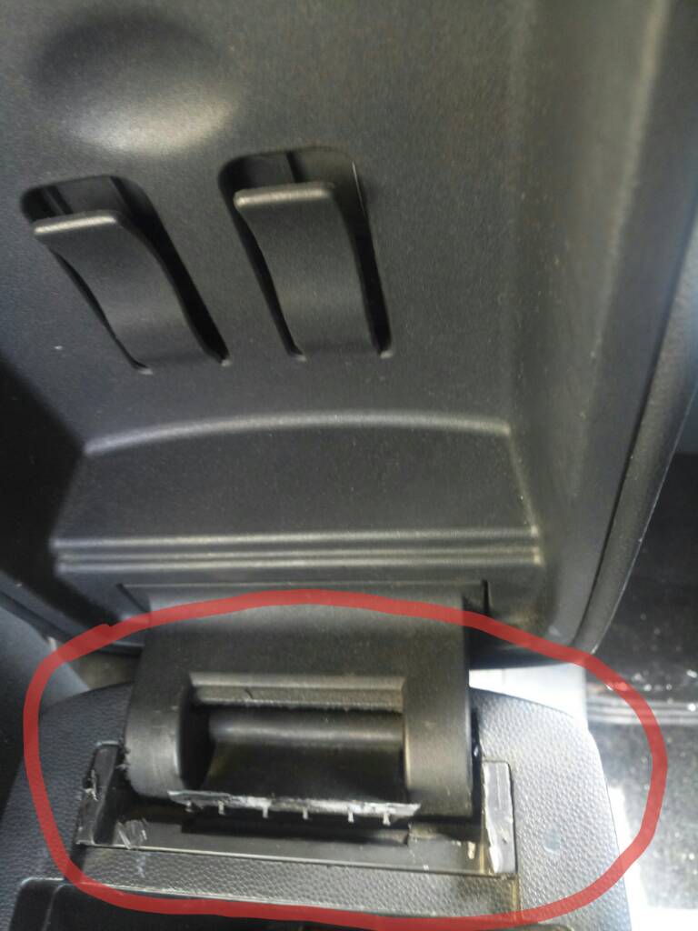

המשענת יד נשברה, ואני מעוניין להרכיב חדש.
יש לי את החלק , רק שאני לא מצליח להוציא את הישנה. זה תפוס עם ברגים או שלחלץ את החלק העליון בכח?

כשאתה יושב במושב האחורי, איפה שהמאפרה המרכזית על הקונסולה, כל החלק המרובע הגדול, זה המכסה שמכסה את הברגים של משענת היד.
עם חולץ טרימים (או מברג דק ועבודה זהירה) אתה משחרר אותו בתפר בינו לבין הקונסולה המרכזית. יש שם איזה 6 קליפסים בכל צד. (שים לב-אם זכרוני אינו מטעני, יש שם גם שני ברגים במיקום בלתי אפשרי. אז תמשוך בזהירות...)
אחרי שפתחת אותו, תציץ לכוון הציר של המשענת. תראה שם עוד שני ברגים. תפרק אותם ותמשוך את המשענת מלמעלה.
