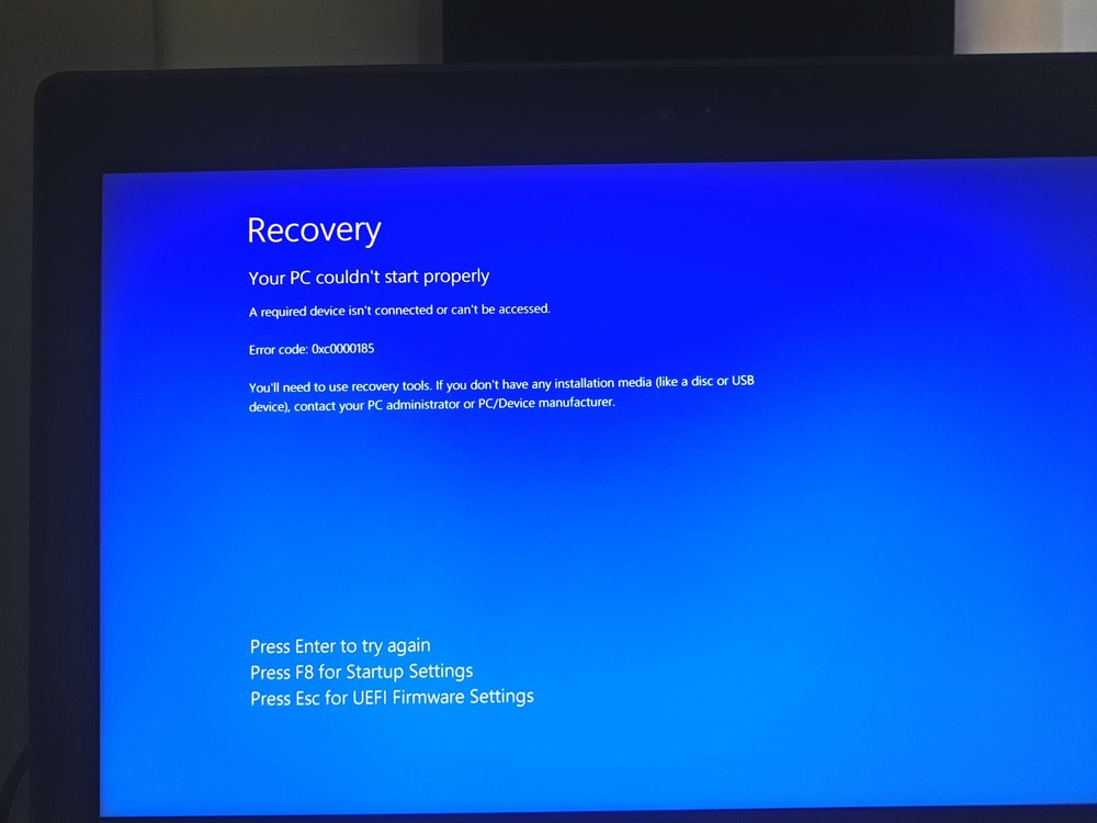

שבוע שעבר בוצע אוטומטית שדרוג המערכת לאחר העדכון של Creators בווינדוס 10 (מקורי שעבר שדרוג מ 8.1 חינם), בלפטופ מדגם לנובו Y510P.
לאחר נסיונות רבים עלה המחשב, נכנס לווינדוס ושם הספקתי לגבות קצת דברים בין היתר.
היה נראה שהעדכון גרם לנזק כלשהו בתוכנה כיוון שהכל עבד לאט, רק לאחר זמן מה הסתדר ועדכון המערכת לא צלח - היה כתוב ליד העדכון Failed שניסה לחזור על עצמו בכל פעם וביטלתי כדי שלא יתקע את המחשב שוב.
שלשום המשכתי לגבות דברים לכונן נייד מהחשש ששוב יקרה הדבר, העברתי קובץ גדול של 50 גיגה והשארתי את המחשב בלילה לעשות זאת, כשקמתי למחרת ראיתי שהמסך שחור לגמרי ולא נדלק למרות שהמחשב פועל אך נתקע לפני מסך Log in.
ביצעתי ריסט ללא ברירה, כדי לגלות שהמחשב בכל פעם מעביר אותי לביצוע automatic repair שלא צלח אף פעם, עם השגיאה הנ"ל שצירפתי בתמונה 0xc0000185.
אף אחת מהאופציות מטה כולל Safe mod לא עזרו והמחשב לא מגיע למסך log in.
כמו כן נסיון הפעלה רגיל של המחשב כולל ניתוק סוללה ולחיצה ארוכה על כפתור הדלקה פשוט השאירו את המחשב בערך כשעה עם לוגו מסתובב של הווינדוס שלא עזר.
מדי פעם הכונן הקשיח היה זורק צפצוף כגון "ביפ" מוזר בלי קשר לכלום, בזמן עבודה או המתנה או מתי שבא לו אז אולי הבעיה כלל ב HDD הקיים.
בנוסף - שמתי לב שכשניסיתי להעביר קבצים הדיסק הקשיח היה מתחיל במהירות כיאה ל USB3 ואז היתה נופלת המהירות עד ל 0 נתקעת לכמה דק' וחוזרת שוב ככה בלופים עד שהקובץ היה עובר סופית, החשש שלי הוא שהכונן הקשיח אולי לקראת סוף חיו? (768KB של bad sectors)
אין כונן DVD במחשב היות והוא מיועד לכרטיס מסך נוסף שנמצא שם כרגע (SLI).
אני מתאר לעצמי שאבוד, אז אני רוצה לפרט אותו לגמרי כדי לנסות להתקין הכל מחדש - איך עושים זאת?
ברגע שגילית שיש סקטורים פגומים על הדיסק, תעיף אותו לפח, בלי שאלות.
זה סרטן ואין לך שום דרך לדעת איזה מידע ידפק לך ומתי.
המחירים של דיסקים היום לא מצדיק "למשוך" עם דיסק פגום.
סתכל על הצד החיובי, זה הזדמנות לשדרג את המחשב עם SSD חדיש.

לא צירוף מקרים אבל גם לא בגלל העדכון כשלעצמו.
תהליך של עדכון שכזה מאמץ את הדיסק באינטנסיביות ביחס לפעולתו הרגילה, ואם הדיסק גם ככה תלוי על בלימה, הוא יכשול סופית במהלך העדכון.
זה קורה להרבה אנשים עקב מדיניות התקנת העדכונים של 10, ורוב האנשים מאשימים את העדכון, למרות שזה לא הגורם כשלעצמו (בדומה למכת התפוצצויות הצמיגים שהיתה אחרי פתיחת כביש 6).
אתה יכול לפרמט ולהתקין מכונן פלאש(דיסק און קי).
יש אפשרות לצרוב אימג' מתאים בדיוק לזה מהאתר של מיקרוסופט (אם המערכת מקורית, היא תעבור אקטיבציה אוטומטית).

תודה רבה על התשובות,
NATCO אשמח ללינק ל SSD נחמד של 240GB.
הייתי מעיף את המחשב אם לא הייתי מעביר אותו לאמא לצורך צפייה בסרטים וכו' (יחובר כנראה לטלויזיה בסלון עד שימות), אז בנוסף ארכוש עוד HDD פשוט נורמלי בשבילה של איזה 500 גיגה זה יספיק, ואת ה SSD אעביר למחשב החדש שארכוש בעתיד.

התכוונתי ללינק להורדת אימג' ישירות לדיסק און קי שאפשר אח"כ להתקין על המחשב תוך כדי פירמוט.
היה גם לי מחשב ללא DVD (למי עוד יש את הפריט המיוצר הזה :-P) וכך הנחו אותי במיקרוספט לפרמט ולהתקין מחדש.
צריך רק את הסיריאל הקודם, ואם המערכת חוקית, האקטיבציה היא אוטומטית.

המערכת אצלי היא חוקית (שדרוג מ 8.1 ל 10), כלומר לקחת איזה USB קטן ולהעביר לשם את ה ISO וזהו?
8 גיגה מספיק או 16?
תודה!
נ.ב - לפני שאני מפרמט את ה HDD - האם יש אופציה לחבר אותו למחשב נייח אחר ולהוציא ממנו מידע? (לא ככונן BOOT ראשי כמובן)

התקנה נקייה של WIN10 (לא שדרוג)
פתרה לי לא מעט בעיות+ביצועים עדיפים.
https://www.microsoft.com/he-il/software-download/windows10
מחשב נייד מ-2014, השנה עשיתי את המעבר ל- SSD והשיפור בהחלט משמעותי...
הכלי הזה יוריד עבורך את הגירסא העדכנית ביותר.
