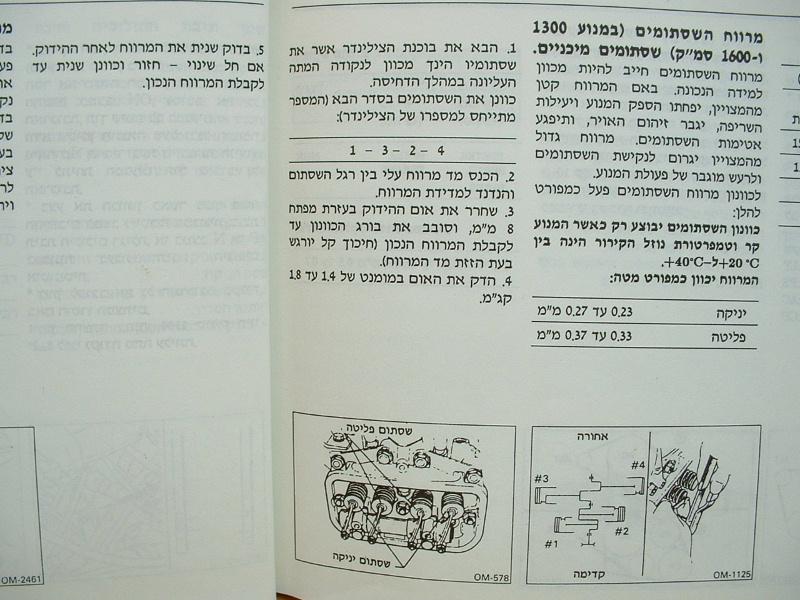

לאיציק...
השאלה האם החלפת השמן והפלאשינג יכולות לגרום נזק או שבמקרה הגרוע הן פשוט לא יועילו ?
הפלאשינג עלול (מדובר בסבירות מסויימת, לא 100%) לגרום לנזק למנוע בגיל הזה.
אפשר לנסות החלפת שמן ל 10W40, אני הייתי מתחיל עם בדיקה בסיסית לוודא שהכל תקין (משאבת שמן, קרטר נקי) והאם ניתן לכוון שסתומים או לא. במידה וכן, הייתי בודק מרווחים לוודא שהכל תקין. במידה ומדובר במנוע שעבר 202,000 קמ ללא כיוון שסתומים -סביר להניח שחובה לכוון.
לפי ספר היצרן מתחילת שנות ה-80, בדיקה של מרווח שסתומים צריכה להתבצע אחת לשנה או 12,500 ק"מ. כיוון הוא לפי הצורך (במנועים המודרניים ללא מרימים הדראוליים זה אחת לכמה שנים / עשרות אלפי ק"מ).
