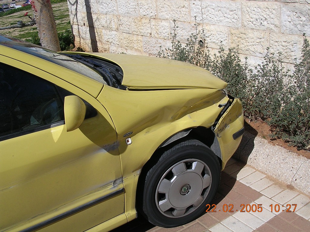

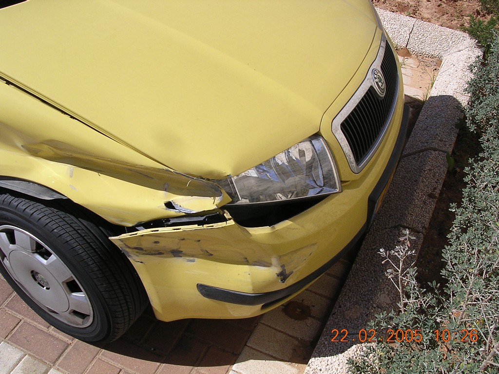

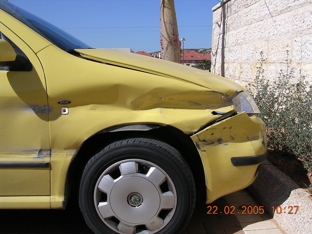

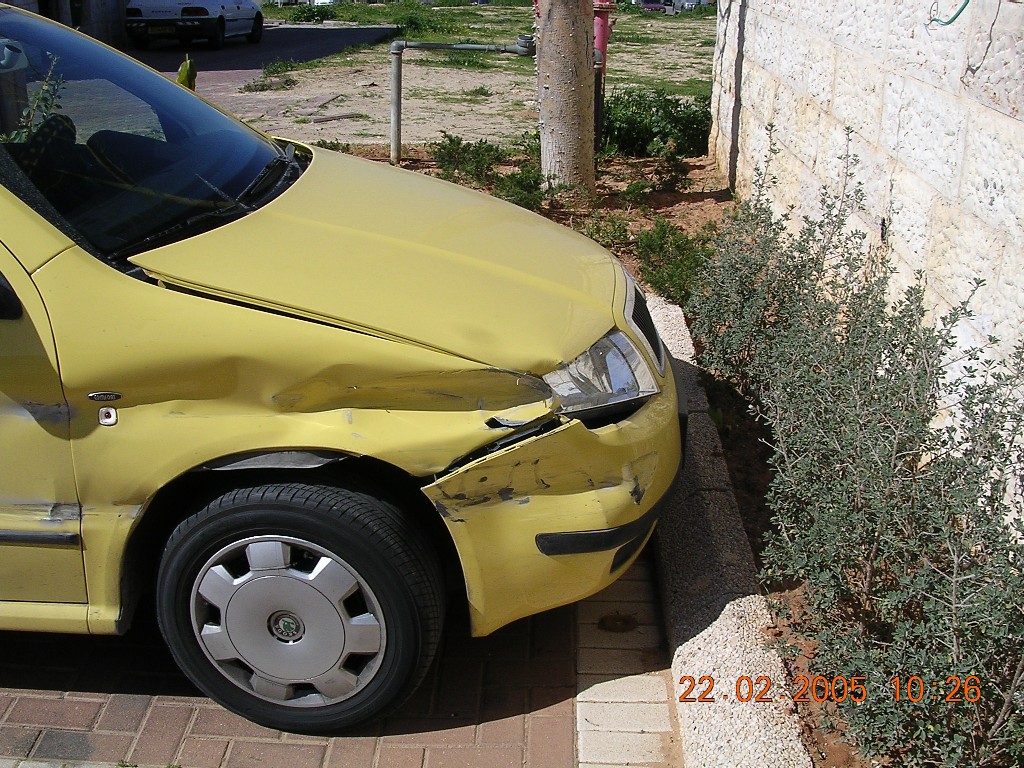

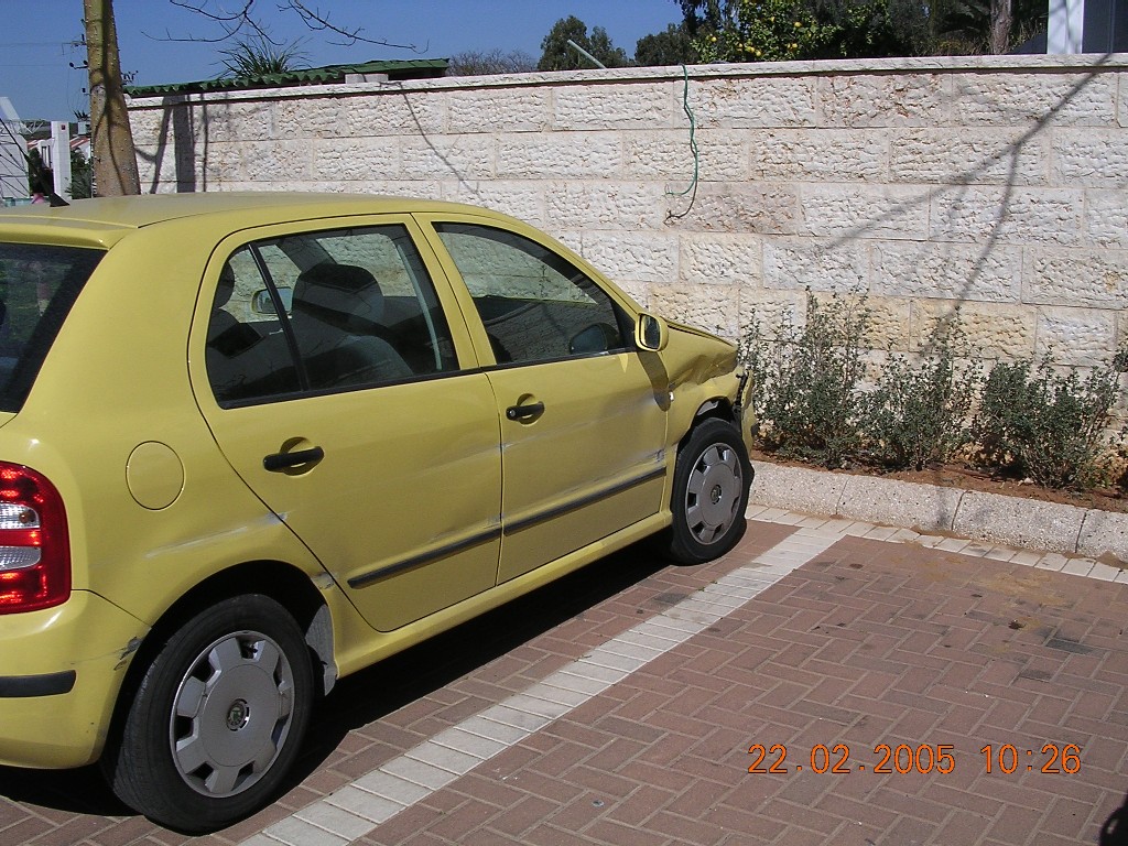

זה מה שקורה שנרדמים על ההגה :x
תמונות (קשות מאוד לצפייה) מצורפות:

לפי התמונות לפחות אני בטוח שיתקנו את הרכב, אין פה נזק בעשרות אלפי שקלים. אבל תמתינו לשמאי. מה שכן, אם מתקנים חשוב ללכת למקום טוב שידע לעשות עבודה טובה עם צבע צהוב.

ע"פ ראות עיני והתמונות המצורפות, הנזק הוא חיצונית בלבד.
חלקים הדורשים החלפה:
(1)מכסה מנוע.
(2)כנף קד' ימין.
(3)דלת קד' ימין.
(4)פנס ראשי+איתות ימין+איתות כנף.
(5)מגן בוץ/ביטנה לכנף קד' ימין(יתכן וניתן להציל את הישנה, במידה ולא נתבקעה).
חלקים הדורשים תיקון/שיפוץ:
(1)מגן קדמי ואחורי.
(2)דלת אח' ימין(יתכן ותדרש החלפה).
(3)דופן אח' ימין.
(4)ישור פח משקפיים(חלק מפח חזית) ימין.
עלות החלקים+עבודה להערכתי תעבור את ה-10K ואולי אף תנשוק ל-15K.
לא לשכוח לדרוש ירידת ערך, הביטוח יציע ככל הנראה ירידה של 0-3%, דא את זכותך לתבוע ירידה לפי שווי שוק ולא לפי שווי ביטוח.
קח לעצמך שמאי פרטי במידה ותתצטרך ע"מ לקבל חוו"ד לנושא זה, ההפרש יכול להכפיל או אף לשלש עצמו.

לתקן פגושים קידמי ואחורי?
הקידמי שבור ומלא צלקות עמוקות.
האחורי מצולק וסדוק
