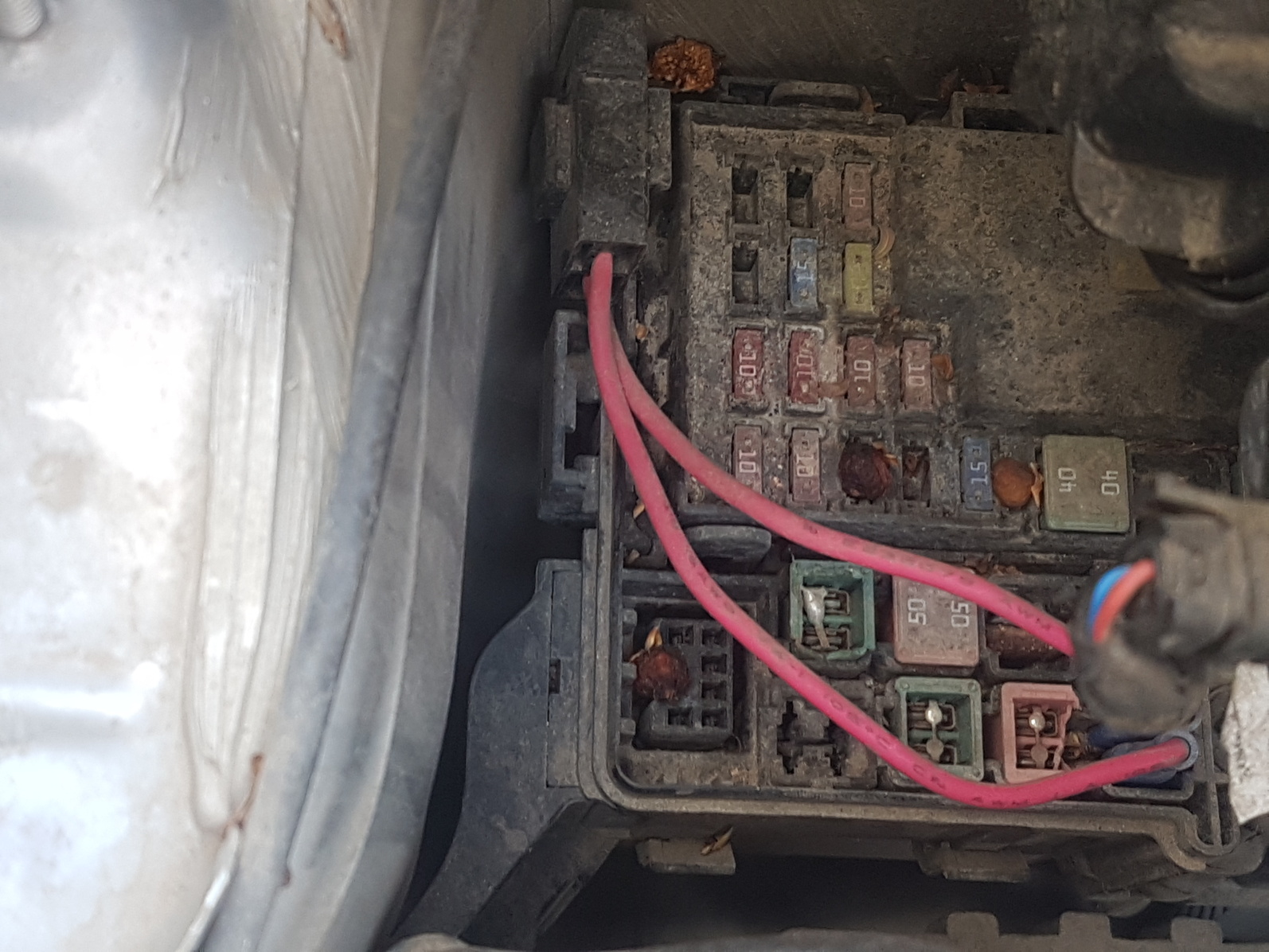

לאשתי יש קיה פיקנטו שנת 2013, שמתקרבת לאזור ה90K, הרכב נמצא באחזקתה מאזור ה70K וטרם נעשה טיפול.
טיפול 90K לפי היצרן : להחליף שמן מנוע, מסנן שמן ואוויר.
בשיחה עם מורשה קיה חולון נאמר לי שיש צורך להחליף גם שמן גיר, המחיר עבר את האלפייה לכן החלטתי לרכוש בעצמי את החלפים ואת העבודה (החלפת שמן מנוע\גיר), אשאיר למומחים.
בנוסף הרכב צריך : מילוי גז במזגן וכיוון פרונט (הרכב סוטה שמאלה), אשמח לקבל המלצה היכן באזור בת ים והסביבה.
שאלות:
1. האם כדאי להחליף שמן גיר והיכן?
2. נוזל בלמים,יש צורך בהחלפה?, אם כן חלקית או מלאה?
3. יש צורך בהחלפת נוזל קירור אם לא בוצע?

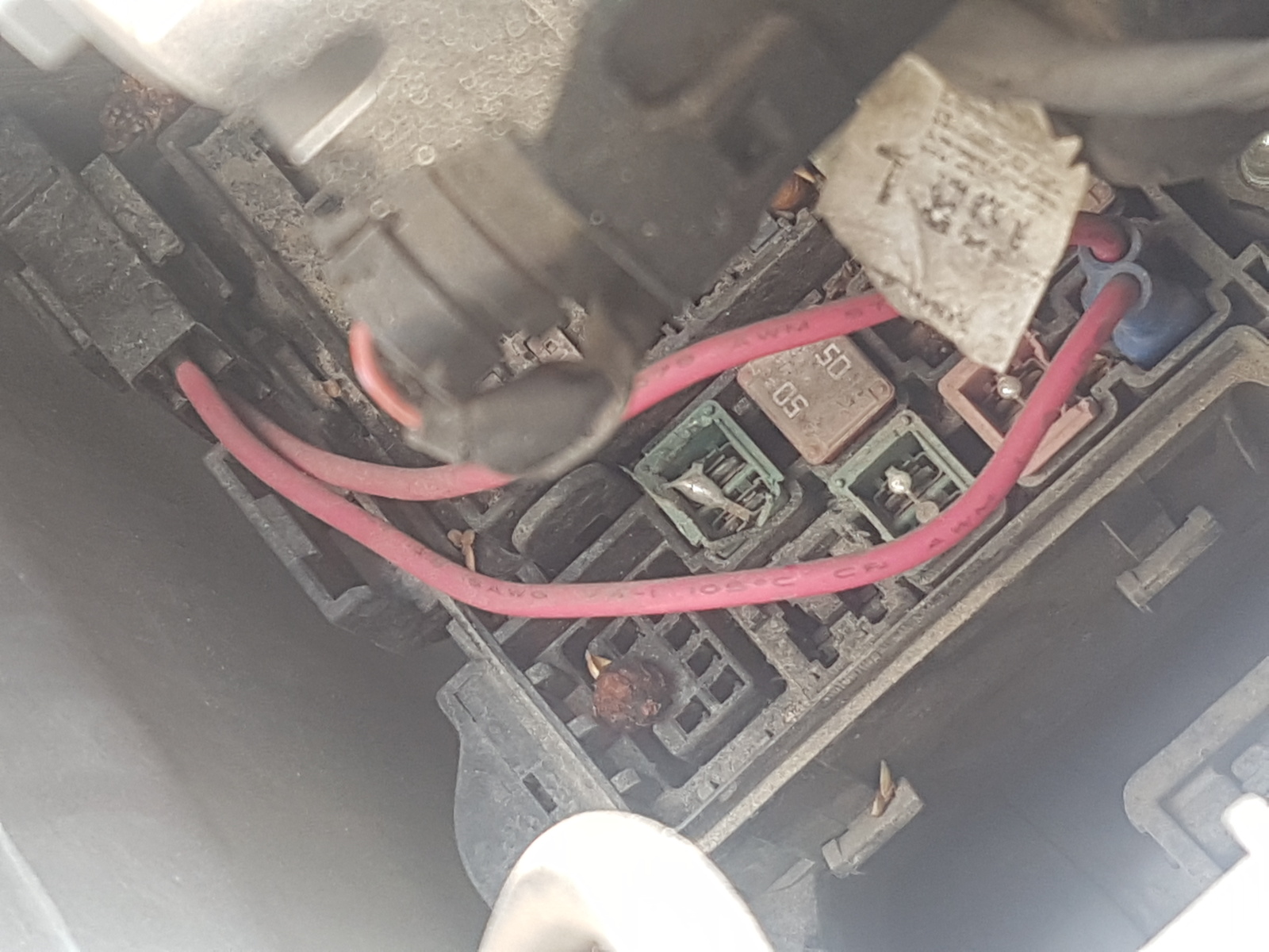

4. גיליתי שלרכב חסר מכסה פיוזים בתא המנוע, המצב לא נראה כל כך טוב, נראה שיש שם פיוזים שבורים, בנוסף הקומבינה לפיוז המוגן(החוטים האדומים), כשאתם רואים את התמונה מה אמור להדליק נורה? צריך להחליף את כל הפיוזים ומה גרם להם להישבר?

לא ברור לי איך רכב בן 4 שנים מגיע למצב שכזה. גז במזגן, פיוזים שבורים, מעקפים! עשיתם בדיקת קנייה לרכב?
מבין אותך, הרכב נקנה לפני כשנתיים וחצי מליסינג, לא הייתי במעמד הקנייה ובסטטוס הנוכחי, בסהכ הרכב מעולה ואני רוצה שישאר ככזה, לכן הרצון ביישור קו.
אשמח לעזרה בשאלות ובדברים שציינתי כדי שאוכל להתחיל להתקדם ואם הצלחת להבין מה נעשה שם בקופסת הפיוזים, אשמח להסבר, כי גם אני פעם ראשונה רואה דבר כזה .

בהתאם לאיך שהמצב ניראה אז כן כן הייתי מרענן את הנוזלים ברכב בחדשים.
נוזל בלמים עושים בהחלפה מלאה אין דבר כזה החלפה חלקית. ההחלפה נעשית על ידי ניקוז מפטמות הגלגלים באמצעות משאבה יעודית, אם תרצה יש לי כזו תבוא ותשתמש חופשי.
שמן גיר מומלץ לבצע החלפה חלקית דרך אגן שמן הגיר.
נוזל קירור גם תחליף בחדש שמתאים.
