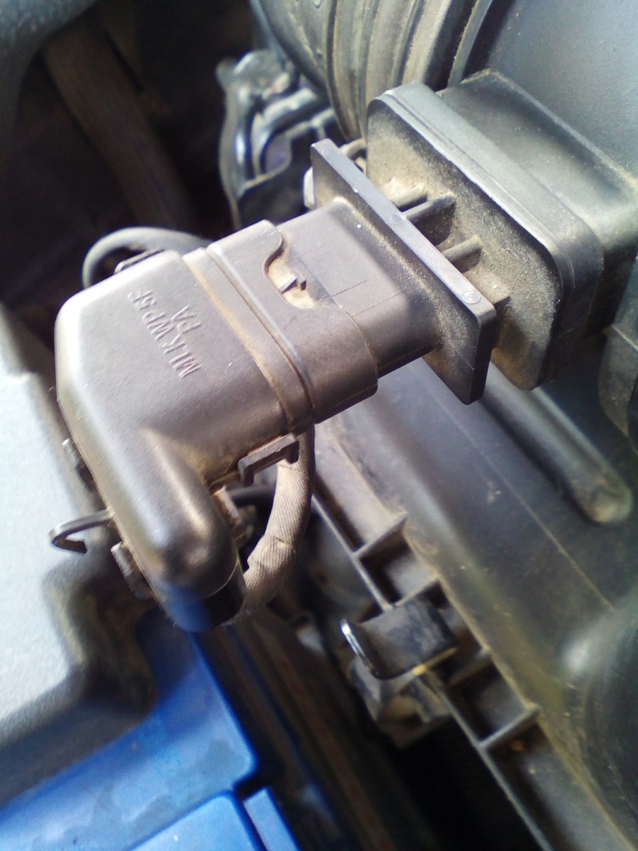

משום מה לא הצלחתי לנתק את הקונקטור המתחבר לחיישן. ממש קשה לנתק אותו. מישהו מכיר איזה "טריק" לניתוק הקונקטור בלי לקרוע את הצמה?

צלם לנו את הקונקטור וננסה להבין ביחד איך לשחרר אותו.

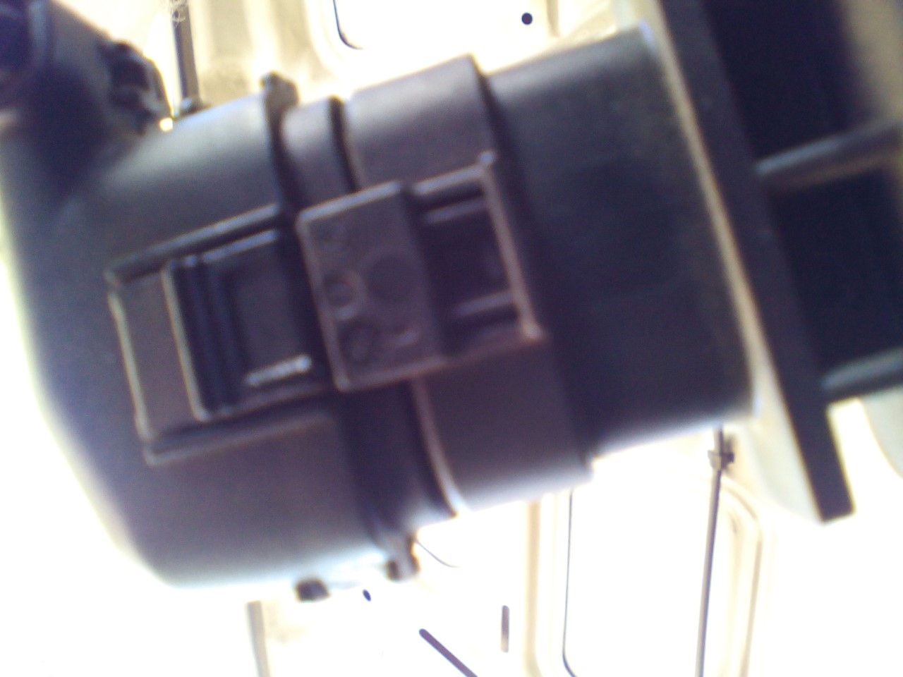

ניסתי ללחוץ על כל אחד מהחלקים הבולטים שם, שום דבר לא נלחץ. מאידך הזזתי מצד לצד ולא נראה שזה דבוק. לא מבין איך זה אמור להיפתח.
תנסה להכניס מברג רחב בזהירות מתחת ללשונית ותרים אותה כלפי מעלה ובו זמנית משוך את הקונקטור החוצה.
