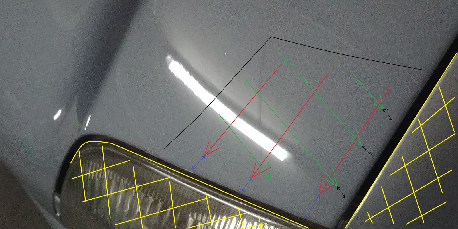

השיטה:
1. שיוף רטוב עם נייר מים 1500 (2500 גם בסדר אבל הלקה של DuPont חזקה מאד ויקח לעשות את העבודה יותר זמן וכוח).
בדרך לשיוף היא בצורת Cross Hatch Pattern, כלומר, בצורה כזאת # (ליטרלי).
צהוב = נייר דבק למיסוך
אדום/ירוק = תנועות מהירות "רגילה" (לא מהיר לא איטי)
כחול/שחור = תנועות איטיות בכיוון החצים
הכי חשוב: לשמור על סיכוך בין הנייר שיוף והצבע בעזרת מים. (לא צריך לבזבז כסף על קוויק דיטיילר זה פשוט לא שווה את זה)
אחרי שהמשטח נהיה שטוח ובלי סימני עיגולים קטנים אפשר לעבור לשלב הפוליש.
2. פוליש 2 -3 שלבים תלוי בכמות השריטות שהנייר שיוף משאיר.
מעבר ראשון ושני עם פאד Rupes גס עם Nanolex Heavy Cut (כמו Scholl S3 Gold).
מעבר אחרון עם פאד ספיידר כחול של Scholl עם S20 Black.

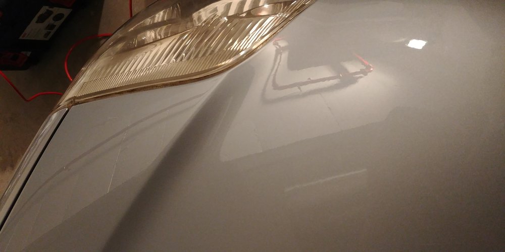

כך זה נראה אחרי שיוף כל האזור באותה צורה כמו שהראתי בהודעה הקודמת.

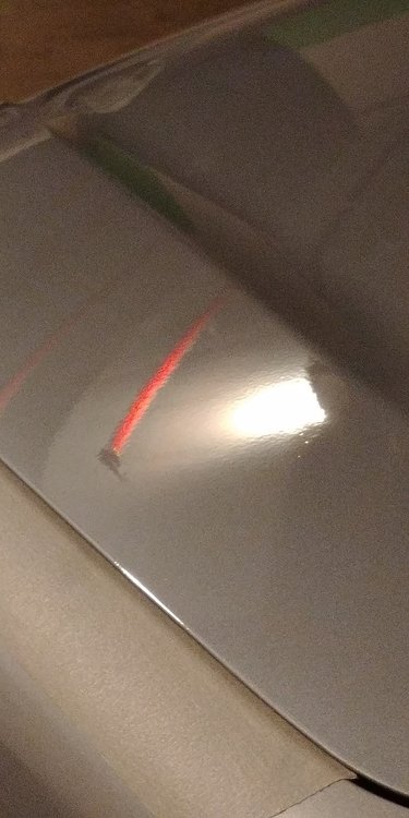

תזכורת של איך שזה היה נראה אחרי העבודה בפעם הקודמת:
לפני:
אחרי:
אחרי 3 מעברים עם פד גס של Rupes ופאד ספיידר לבן של Scholl לסירוגין בשילוב עם Nanolex Heavy Cut אפשר היה לראות תוצאה מצוינת שהורידה את כל השריטות שהנייר מים השאיר אחריו.
