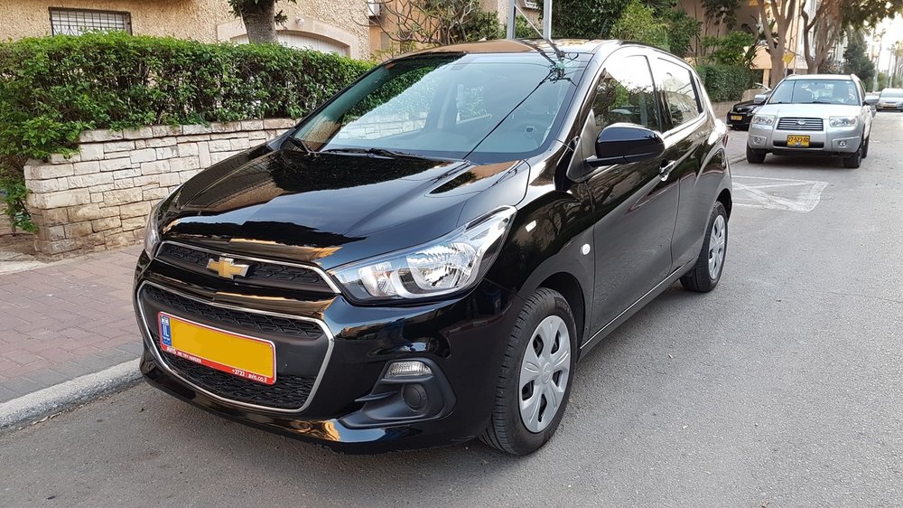

  3. שלשום מסרתי את הרכב (7 חודשים על הכביש) לטיפול פוליש + ציפוי ננו קרמי. הרעיון היה להתפתר מהסוורלים שנעשו לפני שנדבקתי בחיידק הפורום, ולהוסיף שכבת הגנה לעתיד לבוא. את העבודה מסרתי לבעל מקצוע שקבלתי עליו כמה המלצות (אך לא דרך הפורום). א. את האוטו קבלתי תוך 26 שעות מרגע המסירה ב. ראיתי את הרכב בתוך המוסך ולא בשמש ולכן הוא היה נראה לי "סביר". ג. בהתחלה בעל המקצוע לא רצה להגיד אם איזה חומר ציפוי השתמש - בסוף הראה לי קופסא של feynlabs - לא הצלחתי לראות בדיוק איזה סוג (חבל, דווקא היה מעניין לראות אם זה ה-self healing) ד. כשהגעתי הביתה הסתכלתי על מכסה המנוע ושמתי לב לפסים ארוכים (הולוגרמה?) חדשים שנוספו, וסוורלים (קצת יותר עדינים אמנם) שעדיין מחייכים אלי - ראו את הצילומים המצורפים... ה. שילמתי פחות מ-1500 ש"ח (אבל לא הרבה פחות) שאלותי הם: 1. האם אני פשוט לא ראילי כשאני מצפה מפוליש להסיר את כל הסוורלים במיוחד אם בעל המקצוע לא קורא לעצמו "דיטיילר"? 2. אני יכול לעשות משהוא ידני להוריד את ההולגרמות הארוכות או שפשוט כדאי לתת למישהו רציני יותר לתקן ולצפות מחדש את מכסה המנוע? 3. כמה זמן לוקח לחומרי הציפוי להתייבש והאם אני פשוט צריך לחכות ואז פתאום הכל יסתדר? הנה כמה צילומים... תודה! ב.
