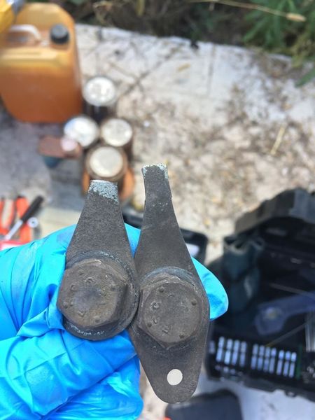

החלפת צלחות (ברמבו)+רפידות (רמסה) לא עזרו בפעם הראשונה, הרעידות המשיכו.
החלפת צלחות (סיני) ללא החלפת רפידות לא עזרו בפעם השניה, הרעידות המשיכו.
בוצעה החלפה נוספת של צלחות (ברמבו) ורפידות (TRW מפולין ששכבו מתחת למיטה) ביום שישי האחרון.
את ההחלפה הפעם ביצעתי עם חבר, ולא במוסך. גילינו משהו שבור, חתיכת מתכת שמחברת בין הברגים של הקאליפר שמחברים אותו לנאבה או מה שזה לא יהיה. אני לא יודע אם זה גם יכל לגרום לבעיית הרעידות. בכל מקרה ריתכנו אותו כרגע עד שאשיג אחד חדש (על הדרך אנסה להשיג קיט שיפוץ לקאליפר, הגומי על הבוכנה שם במצב די קקה).
איך זה נשבר? אולי הפטיש אוויר במוסך, אולי משהו אחר, לא יודע.
בנוסף לדברי החבר שלי הצלחת השמאלית הייתה בוודאות לא ישרה (הרגשתי את ההבדל בין הצלחות, והוא מורגש). אני לא יודע אם היא הגיעה ככה, או שמשהו עיקם אותה, אבל זה המצב.
תמיד חששתי להתעסק בברקסים, אבל תהליך החלפת הברקסים פשוט מאוד. מכאן אבצע בעצמי.
האוטו לא נסע הרבה מאז, לכן אני עדיין משתדל לשמור על פסימיות, אבל במעט שהוא נסע לא נתקלתי ברעידות בכלל. נראה אם זה ישאר ככה או שהרעידות יחזרו.
מצרף תמונות. אפשר לראות את מה שנשבר, בסרטוט זה חלק מספר 5.

קצת בעיכוב. זה הקאליפר הקדמי שלך?
והאם בעיית הרעידות נפתרה?
כן זה הקדמי.
נפתרה. שוב אני בכלל לא בטוח שהגשר השבור הז היה הסיבה לרעידות.
אולי צלחות דפוקות, אולי רפידות בשורה התחתונה אין יותר.
מעניין, נראה שהקאליפר האחורי שמורכב בפג'וים כמעט זהה לגמרי, חוץ ממנגנון בלם יד שנוסף אליו.
אצלי באחורי הלוחית הזו גם שבורה, לא יודע כיצד זה משפיע (אבל העומס על האחוריים פחות גדול אז לא בטוח שארגיש רעידות גם אם כן).
ושיפוץ הקאליפר הזה זה פיס אוף קייק, יש סטים לא יקרים באתרים אירופאים.
