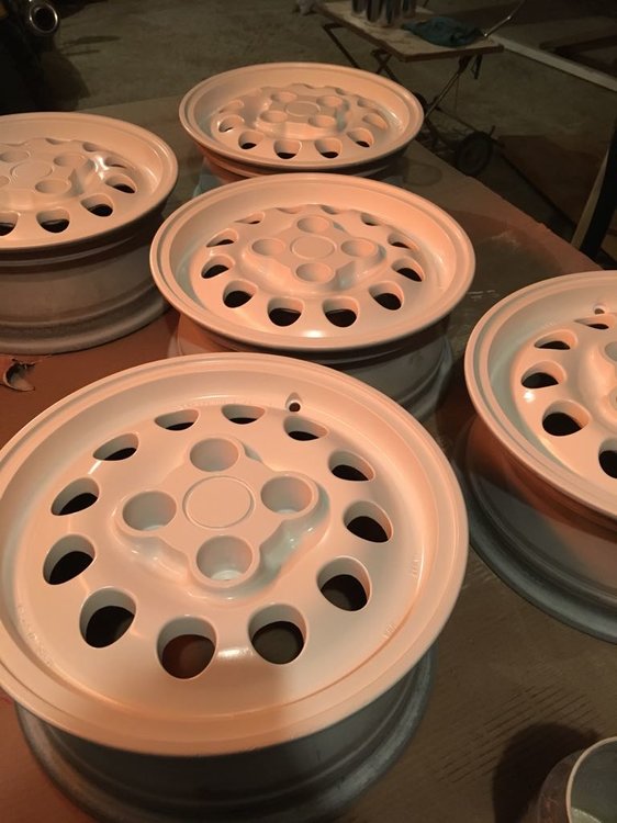

- צמיגים: פה הסאגה הייתה קצת יותר ארוכה. חיפשתי הרבה זמן צמיגים נורמלים לרכב. ההיצע בזמן שחיפשתי היה או סיני או מותג טוב אבל מתאריך בעייתי (שנה וחצי+). בתחילה חשבתי לחכות עד שיגיע משלוח נוסף, אבל לבסוף עקב שינוי בייעוד של הרכב והזדמנות שהייתה לי לשפר את המראה של הרכב (לטעמי), ולעבור למידה עם היצע צמיגים קצת יותר גדול הלכתי לכיוון אחר. שמתי את ידיי על ג'נטים של 205 GTI מקוריים. הגיעו אליי במצב גרוע מאוד קוסמטית, אבל בעזרתו של חבר יקר הם נראית טוב מאוד,לדעתי התוצאה הכי טובה שאפשר היה להגיע אליה, על הצבע אפשר להתווכח. אם מישהו ירצה את הפרטים שלו אמסור בכיף, עשה עליהם לדעתי עבודה מאוד טובה ומקצועית.
נרכשו רבעיית פלקן המומלצים, ולאחר סאגה באישור המידה הצלחתי לאשר אותם בלי לשלם לאף אחד כסף על זה.
טיפ למי שמחליף ג'נטים לוודא התאמה של הברגים שברשותו או לדאוג שעם הג'נטים יגיעו ברגים מתאימים. בג'נטים האלה צריכים ברגים די מוזרים שהגיעו אצל הצרפתיות בשנות ה-90. לא ניתן להשיג אותם בארץ. הבחור שמכר לי אותם איתר לי סט תקין למזלי. אופציה נוספת זה להזמין מחו"ל אבל זה לא זול...
כרגע הם מורכבים עם ברגים כמעט באורך הנכון, אבל עם ראש קוני ולא שטוח.
טיפ נוסף הוא לבדוק שהפנצ'ריה באמת יכולה לבצע איזון גלגלים לג'נט שלכם. בסבירות גבוהה מאוד היא תוכל, במקרה של הג'נטים האלה המרכז שלהם שבדרך כלל יש בו פקק שמתפרק לא מתפרק. זה מצריך מתאם למכונת איזון. במקום שהתקנתי את הצמיגים המכונה גם לא תמכה במתאם כזה, ובמקומות אחרים שביררתי הם מכנים את האיזון הזה "איזון מיוחד", גובים 50 שקלים לגלגל.
חבר הבטיח לעזור לי בפן הזה וזה יבוצע ברגע שהברגים המקוריים יגיעו אליי. סך הכל לאחר הסאגה של האישור וכל הבלאגן עם הברגים אני מאוד מרוצה מהשינוי.

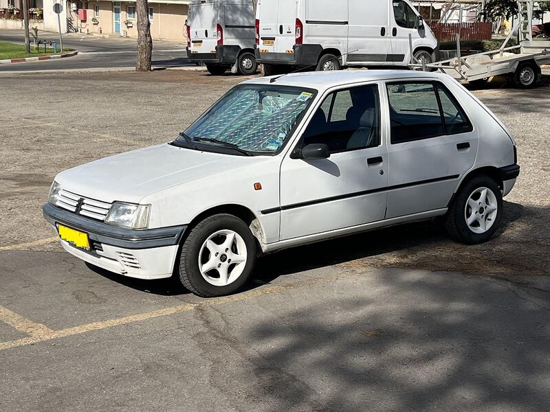

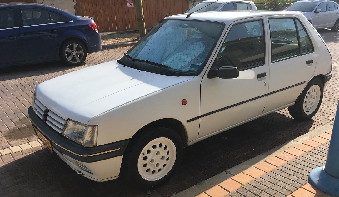

דבר נחמד ששמתי לב אליו לא מזמן. כשהייתי ילד צעיר ולא ילד מבוגר היו ברשותי כמה דגמי מכוניות שהרכבתי. מכל הדגמים שרדו 2, פורשה 911 אחת שנמצאת איפשהו אצל ההורים שלי, ופג'ו 205 שנמצאת אצלי... כנראה שהקשר לרכב הזה תמיד היה קיים.
מצרף כמה תמונות:

תתחדש, הג'אנט נראה מעולה.

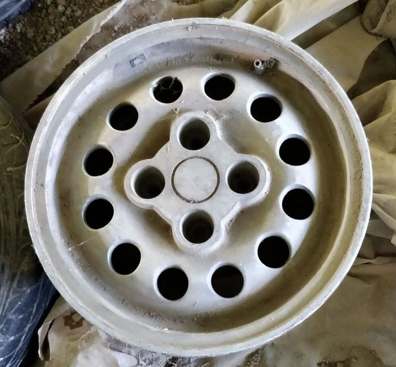

דבר אחד העיב על השנה הזו, וזה לא באשמת הרכב. כפי שסיפרתי בעדכון הקודם החלפתי את הג'אנטים לGTI. מסתבר שהבחור שמכר לי אותם לא היה כזה נחמד...
קודם כל הוא מכר לי אותם ללא ברגים, אני לא הייתי ממש בקיא בחשיבות הברגים, אבל מסתבר שלכל ג'אנט יש את הברגים שלו, ולעיתים (במיוחד אם זה רכב צרפתי), מדובר בברגים הזויים... אוקי הוספתי לו 150 שקלים וקיבלתי ברגים מקוריים קצת העיב על העסקה אבל נתקדם אבל לא כאן זה מסתיים...
הג'אנט הזה למי שלא מכיר הוא ג'אנט קצת מוזר, אין לו חור באמצע, ולכן כשרוצים לאזן אותו צריך מתאם ומכונה שאפשר להרכיב עליה את המתאם וזה נקרא "איזון מיוחד" ועולה עוד כסף. בפאנצ'ריה שהרכבתי את הצמיגים לא הייתה מכונה כזו, אז לאחר כמה שבועות (לא יותר מחודש) כשהיה לי זמן הלכתי לאזן את הגלגלים במקום שיש לו מכונה כזו. התוצאה 3 מתוך 5 הג'אנטים שקניתי לא ניתנים לאיזון... שיחה למוכר הנחמד שרק כמה ימים לפני זה בשיחה שלנו על הברגים חזר ואמר כמה הוא אמין ושאני לא מכיר אותו (עקב התלונות שלי על כך שלא סיפק את הברגים). הסברתי לו את המצב, אמרתי לו עזוב את הזמן שהשקעתי בצביעה שלהם, עזוב את זה שכבר קניתי להם צמיגים, בוא תהיה הוגן ותתן פיצוי על זה שמכרת ג'אנטים פגומים, תשובתו "הרכבת אותם על הרכב אין אחריות".
ככה חברים מתנהלים כאן אנשים "אמינים". אז רק אזהיר מפני הבחור. אני הגעתי אליו דרך חבר פורום (שאני לא מאשים בשום דבר כי הוא לא היה צד בסיפור), אבל אם במקרה איזה ארז אחד יציע לכם חלקים תזכרו את הסיפור הזה ושלחו ה"פ עם המספר שלו, אם זה הוא אני אגיד לכם להיזהר.
מה אני עשיתי? השגתי עוד שני ג'אנטים בדרך לא דרך על הדרך כשהייתי בחו"ל, וצבעתי אותם. הם כבר היו ניתנים לאיזון וגם עלו פחות. יש לי עדיין מעט רעידות בהגה (תלוי גם בכביש שאני נוהג עליו), ויש לי רעידות תחת בלימה (החלפתי דיסקים ורפידות וזה המשיך אז כנראה שזה לא המקור), אני חושד שהאיזון לא מספיק מדוייק, אז אשמח למקום מומלץ שיודע לאזן דברם מעט מוזרים או להמלצה מה יכול לגרום לבעיה, היא לא זכורה לי עם הג'אנטים הקודמים. בכל מקרה הסיפור והג'נט המוזר הזה שעדין דורש טיפול די הוציאו לי את החשק מכל הסיפור. אני לא אוהב להתנהל מול אנשים כאלה, נוכלים, ולא אוהב שדברים ברכב לא עובדים 100% מושלם.
בדיעבד הייתי פשוט משקם את הג'אנטים המקוריים ונישאר איתם, אבל ננסה למקסם את המצב הקיים או שניפטר מאלה ונחזור למקוריים.

תמונה לאחר דיטלינג של אמא טבע

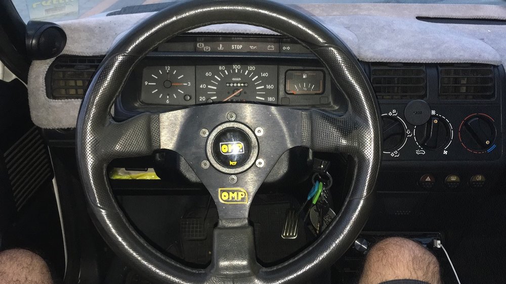

סליחה על הפוסט הכפול שכחתי לציין שהוחלף גם הגה להגה של OMP. מבחינה פרקטית לא הכי פרקטי (הגה יותר קטן בלי הגה כוח=יותר קשה לסיבוב). מבחינת רמת המגניבות+++.
בכל מקרה הצבתי לי גבול בקניה שלו שמבחינתי אני קונה ואז חושב אם להשתמש או לא, ולשמחתי חבר פורום נחמד הסכים לכך, אז תודה לbroshm.
ההגה פיזדייץ. תחפש ג'אנטים ברזל של 106 ראלי, הם יושבים ממש יפה על האוטו הזה.
תמשיך ליהנות מהרכב,
בקשר לאיזון,
לצמיגי אוראל בבני ברק יש מכונה כזו,
רצוי שתתאם הגעה מראש.
