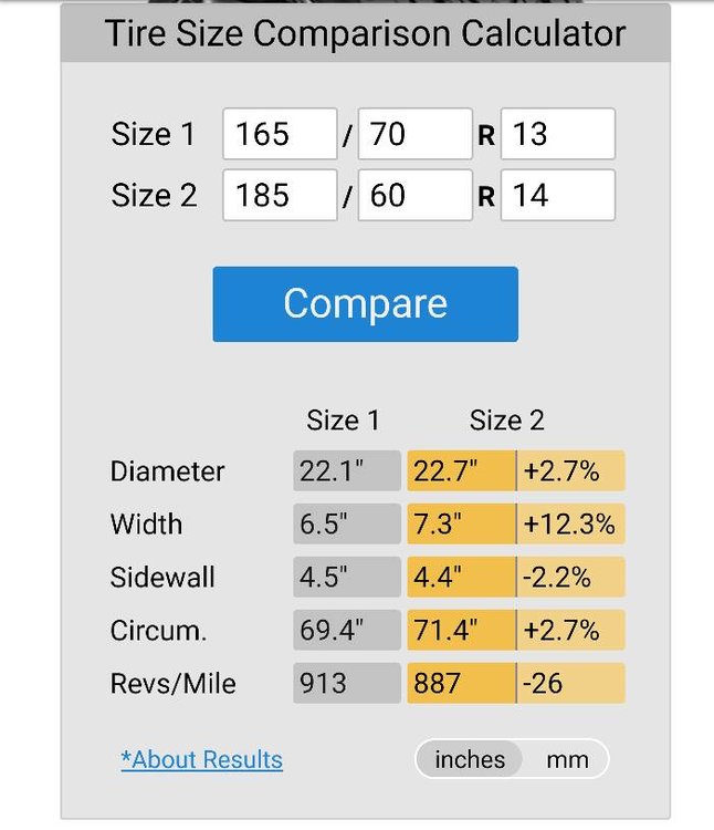

אופציה אחת היא לשים שם גלגל עם חתך נמוך יותר, יש לי את הגלגל הקודם, 165/70/R13, המידה החדשה היא 185.60.14, השאלה אם תקין לעשות דבר כזה. אופציה שניה להתאים את המנשא הקיים לצמיג החדש, לא אמור להיות פרוצדורה מסובכת מדי, ומבחינת גובה של הרכב אין שום בעיה.
אשמח לשמוע את דעתכם.
אפשר להשאיר את הרזרבי המקורי 13'.
זה תקין על פי חוק, מותר לגלגל רזרבי להיות במידה שונה מאחרים. במצב הזה חלה עליו ההגבלה כמו לגלגל רזרבי חוסך מקום - להשתמש בו רק לנסיעה לפנצ'ריה הקרובה במהירות עד 80 קמ"ש.

לגבי הגלגל, הצלחתי להכניס למנשא הנוכחי גלגל עם אותו צמיג שמורכב על הרכב זה קצת צפוף אבל נכנס.
דרך אגב אני חושב שאין הבדל בקוטר הכללי בין המידה המקורית למידה הזו, אבל מדדתי את הקוטר עם מטר, אולי פיספסתי משהו... יש הבדל ברוחב כמובן.

יש הבדל בקוטר של כ 3%. לא צריך למדוד שום דבר.
תכתוב בגוגל Tire size calculator ותוכל לראות את ההפרשים המדוייקים בין שתי המידות.

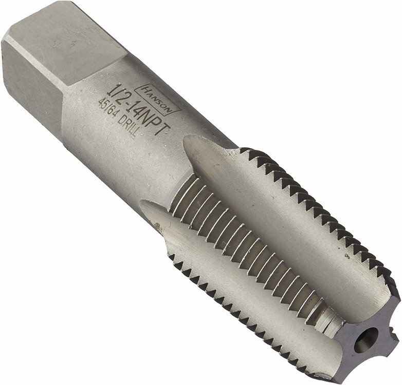

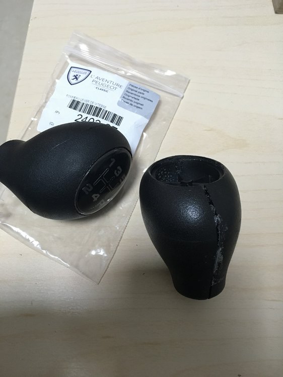

ראש ידית ההילוכים ב205 התבקע כמו בכל 205. בהתחלה חשבתי להדפיס ידית, והדפסתי. האמת שיצא נהדר, רק שכחתי לבדוק איזו תושבת Pierre החליט לשים בבסיס הידית... מיותר לציין מה הוא שם שם הבן קרפדה.
ירדתי מעניין ההדפסה בחיפושים אחר פתרון לבעיה הגעתי לאתר הבא. יש שם לא מעט חלקים לפג'ו/סיטרואן קלאסיות.
הטוב - מזכים על מע"מ, משלוח מהיר.
הרע - משלוח מהיר (EMS).
יצאתי עם נזק, אבל Pierre לא השאיר לי ברירה. התחליפיים באיביי גם נראים פחות טוב וגם לא רוצה להמר על התושבת שהם מגיעים איתה או הקומבינה שהיא תצריך.
בכל מקרה למחזיקי הקרפדות מקווה שלא תצטרכו.
בתמונות אפשר לראות את החלק (תוצרת צרפת!), ואת סבא רבה שלו שניסיתי להדביק ללא הצלחה. אפשר גם לראות את ההפתעה שPierre השאיר. הנזק למי ששואל כ-38 יורו+35 שקלים לEMS החמודים.

למה לא עשו הברגה פשוטה?!

איך נראה המוט הילוכים בלי הידית? יש ידיות עם חיבורים אוניברסליים כאלה בלחץ עם ברגי אלן מהצד, כמו בידית של דלת.
אם כבר שמת הגה של omp, זה דורש ידית תואמת.
זה בצורת מברז כדי שאם נשברת לך הידית המקורית תוכל להשתמש בקצה היבש של הבגט מאתמול ולהבריז אותו למוט הילוכים.
לא חושב שמדובר במברז, אבל זה בהחלט מזכיר מברז.
אחרי שהדפסתי את הידית שמחתי כי היא יצאה ממש יפה. אמרתי לעצמי כל שנשאר הוא לבדוק איזו הברגה יש שם למטה... ופתאום אני רואה משהו שבאמת נראה כמו מברז.
זה באמת אופייני לצרפתים. יזמברו אותך סתם.
במקום לשים הברגה הם שמים משהו שנראה כמו מברז, שתרגיש שמישהו צוחק עליך.
