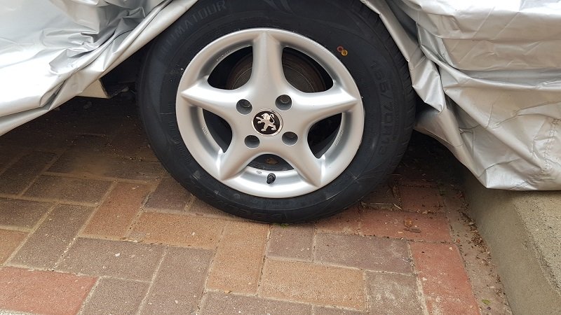

הג'אנטים יצאו יפים מאוד.
באיביי אתה יכול להביא סט של ארבעה מכסים למרכז הגלגל, מקוריים של פיג'ו מסין. זה 60 מ"מ. עולה גרושים.
שים לב שאתה קונה את כל הכיסוי ולא רק את המדבקה.
לשעבר:
שכחתי להרכיב את המכסים באמת... איזה עין חדה!
אולי טוב ששכחתי, הם לא נראים טוב, לא חשבתי להזמין חדשים סחטיין על ההמלצה!
יש כמה אופציות (לא יודע אם מקוריות)... מה אומרים? זה1 זה2 או זה3 נראה כמו 1 או זה4?

אם יש לך את הפלסטיק, אתה יכול להביא רק את המדבקה.
רגע, קבל תמונה. זה מדבקה על הפלסטיק הקיים שהסמל בו היה במצב רע.

הצביעה נראית אש.

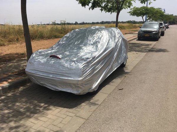

זה תנור?
לגבי המכסה... נחשוב.
שמח לראות שאני לא הסבא היחיד שמכסה את הרכב.
הצביעה גרועה. צבעתי עכשיו בהשבתה מהקורונה.
מתישהו אני אשייף את הצבע, ואצבע מחדש.
לא השתמשתי בצבע יסוד, כי צבעתי עם 'ראסט אולום' והוא מכיל בתוכו כבר יסוד, אבל זו היתה טעות.
הצבע 'רך' מאוד.
לשעבר:
בתמונה זה נראה טוב אבל אני מבין למה אתה מתכוון... עשיתי בדיוק את אותה הטעות והאמת שהשתמשתי גם באותו צבע.
לא יודע כמה יסוד יעזור... ג'נט זה אזור מועד לפורענות, אני מזהה כבר נקודות שדורשות תיקון לאחר הרכבת הצמיג, ובכל מקרה אין מצב שאני משפשף שוב את הגוש מתכת הזה ושורף את הידיים עם מסיר צבע! פשוט אין מצב.
יש בחור שהזכירו פה כמה פעמים שעושה את זה כמו שצריך תמורת 900 שקל...
אם הייתי יודע שהרכב נשאר אצלי הייתי הולך אליו כבר, היה חוסך לי את הזמן והעצבים, אבל עוד 8 שנים לאספנות... עד אז אלוהים גדול.

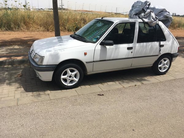

כל הכבוד על הצלת הכלי היפיפה הזה, חולה על ה205.
לאבי הייתה בעברו אחת כסופה פוראבר שנת 95' מספר 5816804....הלוואי והייתי יודע מה עלה בגורלה היום. היה רכב מצוין.
