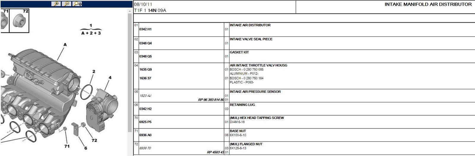

על איזה אטם תחתון מדובר? מצ"ב תמונה מהסרוויס בוקס, מדובר על אטם 2?
כן,אטם 2.
אל תדאג לגבי פתיחת הפרפר,שהמצערת תהיה לך ביד אתה תמצא את השיטה לניקוי יעיל.
