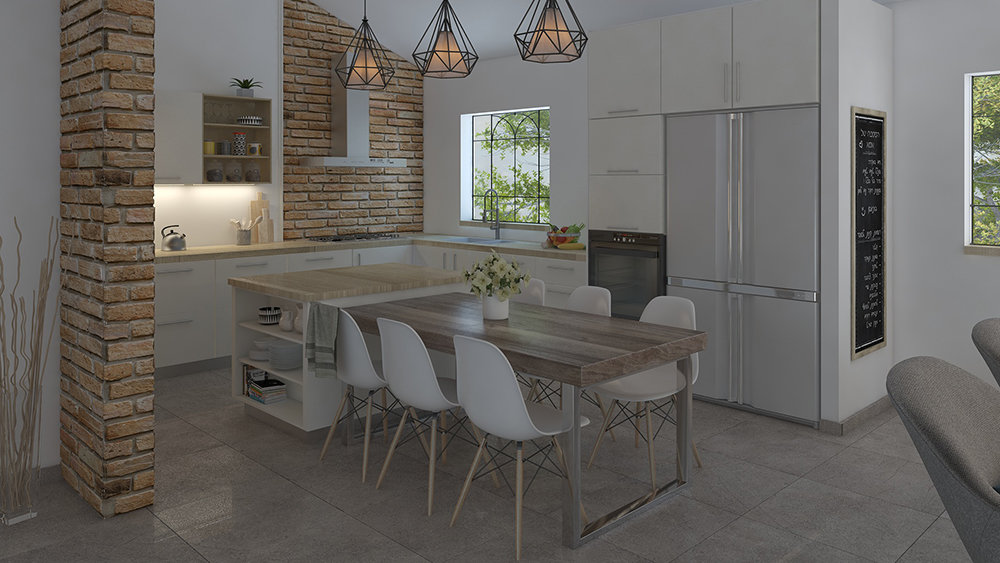

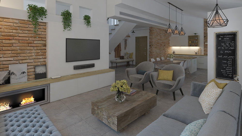

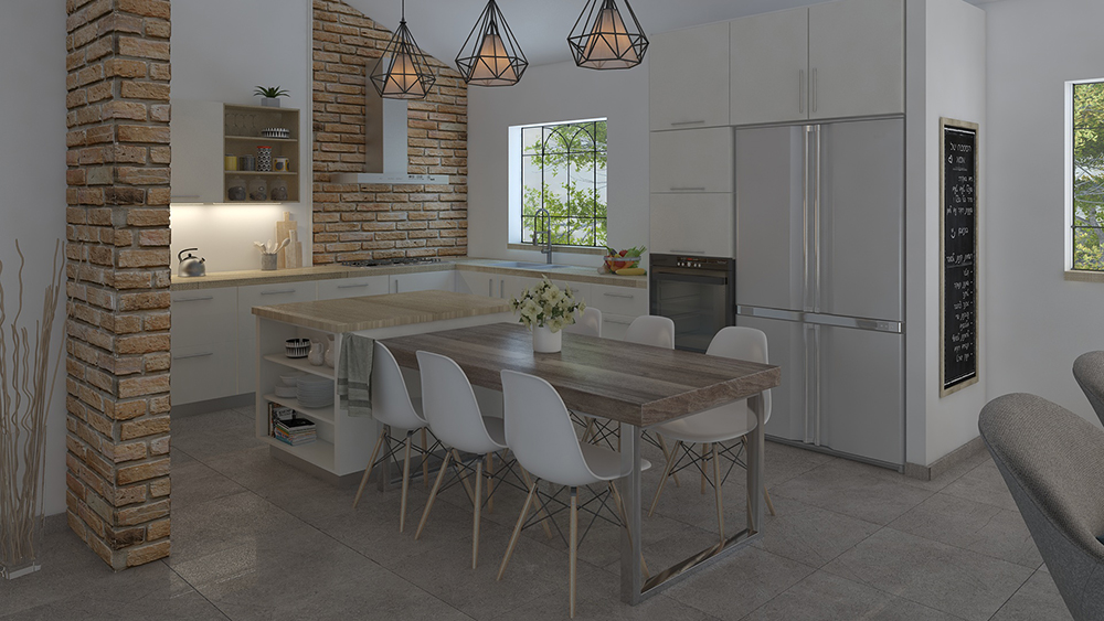

מצרף צמד הדמיות שהיא ביצעה עבור אחד הפרוייקטים הקודמים:
יופי של הדמיות. זו דירה אמיתית או דירת תרגול?
לפני 5 שעות, David32 כתב:
הדירה אמיתית לגמרי (שכנה שלך ;)).
היא ביקרה בנכס, החליטה מה היא רוצה לעשות, לקחה תוכניות דירה וגם מדדה בעצמה בשביל לוודא תאימות, ואז יצרה הכל.
תחשבו כמה נחמד זה לראות את התוצר הסופי *לפני* שניגשים לחנות ומשקיעים אלפי שקלים...
בדירה שלנו היא הציעה שנעשה בסלון בריקים עד לשליש גובה בקיר המרכזי, אני אמרתי שזה נשמע לי הזוי לגמרי לעשות רק שליש (חשבתי שצריך לעשות הכל או כלום). אחרי שראיתי הדמיה של הסיפור התלהבתי לאללה, והתוצר הסופי יצא 1:1 מה שהיה בהדמיה ואני עד היום מבסוט עליו, ובעיקר על זה שלא עשינו שם קיר שלם.
לא שכנים שלי, אולי בשכונה שלי.
ההדמיה נראית הרבה יותר טוב מההדמיות שהוצגו לי בשלב תכנון הדירה, למעשה קשה להחליט םא מדובר בהדמיה או צילום, יש רק כמה רמזים קטנים שמאפשרים להבחין.
כראה עניין של שימוש בתוכנות יותר איכותיות - המעצבת שלנו השתמשה באיזו תוכנה חינמית של Google, שנתנה מושגים טובים, אבל לא ברמה כזו.
במונח 'שכנים' התכוונתי לשכנים לעיר, לא לבניין/שכונה :)
הדמיה 100%, באופן אירוני-משהו: ההדמיה הראשונה שלה בהשתמש בכלי הזה, היא עדיין 'משתפשפת' עליו.
מה שיפה זה שהכל בקנה מידה מושלם בגלל שמדובר בכלי מקצועי ולא אומנותי, לכן ההדמיה נאמנה למציאות ברגע, שזה מאוד חשוב שכן הדמיה יפייפיה שמתורגמת למציאות שונה לגמרי זה בתכלס הונאה.
אני לא מדבר על הדמיה מטעה. אני מדבר על הדמיה הרבה יותר גסה, לא ברזולוציה הנפלאה שהדגמת.
