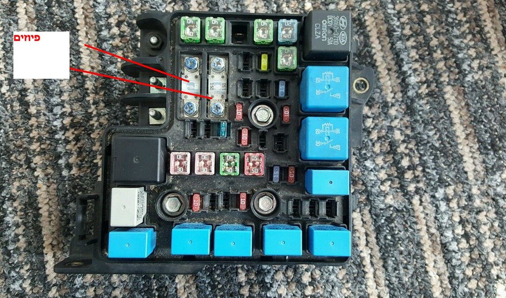

אחי החליף מצבר לרכב וחיבר את הקטבים הפוך, הרכב לא מניע אין סטרטר בכלל גם לא תיקתוקים.
המצבר מוציא מתח תקין.לאחר בדיקה של הפיוזים הוחלפו השרופים וכרגע מה שעובד זה:האורות הצופר והרדיו ושומעים את משאבת הדלק עובדת, מה שלא עובד:חלונות,מגבים,מזגן ועדיין אין סטרטר.
רעיונות?

כנראה אחד הפיוזים או יותר הנמצאים בתא המנוע נשרפו. בדוק את הפיוזים הנראים כפחית ארוכה המחוברים באמצעות ברגים או אומים.

בדקתי את 2 הקופסאות לצד ההגה ובתא המנוע אבל לא היו שם פיוזים עם ברגים,
יש אפשרות לתמונה?

לפעמים יש פיוזים ממש על נעל הכבל +.
אם כבר תמונות, תעלה אתה תמונות ונגיד לך איפה לבדוק.

לפי הספר רכב רשום שאמור להיות פיוז 130 ועוד 4 פיוזים של 40,לא ראיתי משהו כזה

הגדולים בצבע כחול אטום זה גם פיוזים.(נתיכים)

הגדולים בצבע כחול אטום זה ממסרים

תודה על ההכוונה,נמצא הפיוז הראשי והוא שרוף,מחר אחפש לקנות ומקווה שבזה תיפתר הבעיה.

מחיפוש ברשת אני לא מוצא מקום שמוכר את הפיוז אם מישהו מכיר אשמח להמלצה באיזור השרון.
בסופו של יום היכן ממוקם הפיוז הראשי ?
פיוז מתאים תוכל לרכוש במחסן של אחד המוסכים המורשים של יונדאי או נסה אצל יונדאי שופ.

* בכול מקרה חובה להוציא את המפתח מהסווי'ץ בזמן החלפת הפיוז.
** כנראה כתוצאה מהתקלה מנורת אזהרה של כריות אוויר או/גם של מערכת ה-ABS דולקת לך.

ניתקתי את המצבר ע"מ לקבל גישה נוחה לפיוז,הפיוז בצורת פלח שיוצא בשליפה כלפי מעלה ונמצא בין שני האומים.

עידכון:לאחר מציאת הפיוז הראשי עם ההכוונה של ronrobin בחזית קופסת הפיוזים הוא נמצא שרוף, הצעת מחיר לחלק ממורשה יונדאי 216 לפני מע"מ רק לחלק,נקנה בפירוקיה ב90 ש"ח.
לאחר ההחלפה uploadfromtaptalk1463230683167.jpguploadfromtaptalk1463230689203.jpgכל נורות הביקורת כבו חוץ מesp שזו מחלה ידועה ביונדאי,מכיוון שכבר הוחלף יוניט ברקס אני מאמין שעוד מספר נסיעות היא תתאפס.

כדי לאפס את הנורה תנסה גם עוד אפשרות, תניע את הרכב תסובב את ההגה מקסימום ימינה ואז מקסימום שמאלה ותחזיר את ההגה לאמצע.
תכבה את הרכב למשך דקה ותניע שוב יכול להיות שזה יעזור לאפס את הנורה ללא מיכשור מיוחד.
