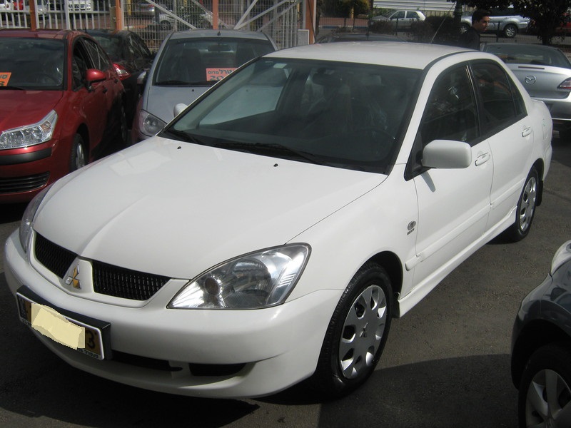

האם בלנסר שנת 2009 מהצורה הישנה (מצב תמונה) - קיים פילטר לשמן גיר ?
האם ניתן לבצע החלפה מלאה והחלפת פילטר ?
או שלא מחליפים את הפילטר ומבצעים רק החלפה חלקית ?
הרכב עבר 75 אלף קמ.
תודה לעוזרים.
