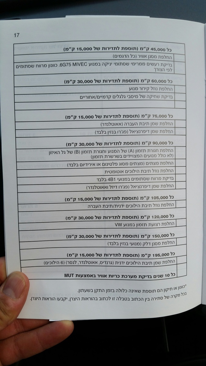

תחליט, יזומה או לפי הוראות היצרן.
כי במרבית התיבות האוטומטיות כיום הוראות היצרן הן לא לגעת עד שהגיר מתפגר
לא ידעתי אבל אצלי ב ספר הרכב כתוב להחליף כל 60,000. רכב שנת 99.
אז לא כל היצרנים ככה מסתבר.
בכל מקרה, אני עדיין אחשוש להחליף שמן בגיר שלא הוחלף בו אף פעם.
שים לב, כתבתי כיום.
לא הגרוטאה שלי ולא הגרוטאה שלך כבר מזמן לא דוגמא לשום דבר.
יום טוב גם לך
