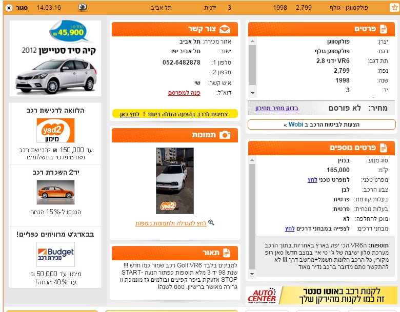

ירין: עדיף שתיקנה את ה VR6 הידנית ותהנה מרכב חוקי וחזק מאד.
פוטנציאל השיפורים שלו עצום ואתה יכול לעלות איתו מעל 600 כ"ס
