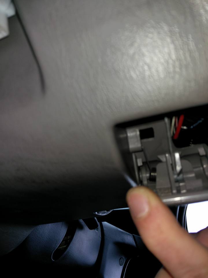

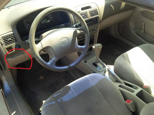

נתקלתי בבעיה בפירוק הלוח שעונים
נשרפה לי מנורה כנראה T10
מדובר בקורולה 2001 וחלק ממש קטן מהלוח לא מאיר אור

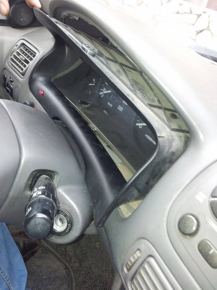

עכשיו שפירקתי את השני הברגים העליונים בחלק הפלסטי נתקלתי בבעיה
נורה תקועה עם קונוס
כנראה שהתקינו את ההאזעקה החליטו להשחיל אותה פנימה
והנורה אמורה לצאת רק מבחוץ
הבעיה שהמנורה לא יוצאת כנראה החוט קצר מדי או יש לולאה קונקטור מתחת לחיפוי הגה

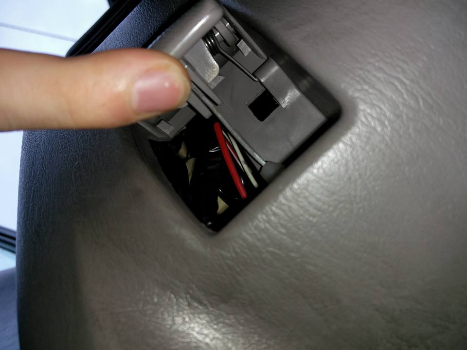

רציתי היום לפרק את החיפוי למטה ונתקלתי בבעיה קטנה
עדיין לא הוצאתי את הברגים פשוט עלה לי בראש שאני יתקע בקטע הזה
הכבל של המכסה מנוע
יש מדריך איך לפתוח אותו?..
צריך מברג ? אצבע ? איך אני משחרר את החוט ?.
והאם לא תהיה לי בעיה להחזיר אותה?

כשפתחתי את המכסה פיוזים
הזה
מצאתי את החוט אבל הוא תקוע וקשה להגיע אליו וממש מתוח מאיפשהו (שני חוטים אדום ושחור)
בקיצור איך אני פותח את החרא הזה ?.
אם יש סרטון אני אשמח
מכיר את הנושא מקרוב .
אני לא חיפשתי איך לנתק אותו , פשוט הזזתי את המכסה כמה שיכולתי שמאלה והמשכתי עם הפתיחה של הלוח שעונים .
הסתדרתי בסוף :)
לא מאמין שהצלחתי לעשות את זה
הכבל עצמו אמור לקבל חצי סיבוב ולהתנתק עבודה לא כזאת קלה רק בכדי להחליף נורה שרופה אבל תם ונשלם
לגבי הנורה משכתי כמה שיכולתי והחוט התארך בערך ב 15 ס"מ ככה שהצלחתי להוציא את הפלסטיק שמסביב ללוח שעונים
