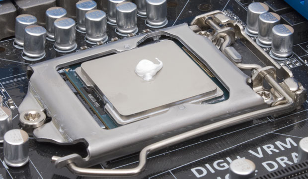

מה זה משחה תרמית?

משחה זה עושים ממיץ של מרה של חיה מסכנה, מה עושה בלילה של ירח מלא, גורו גורו...
משחה תרמית מורחים בין המעבד לגוף הקירור. היא גם מסייעת בהצמדות של המעבד לגוף הקירור
וגם משחה איכותית מסייעת בקירור עצמו. מה שעושים זה פירוק המאוורר יחד עם גוף הקירור,
מנקים עם סמרטוט ספוג באלכוהול את החלק העליון של המעבד ואת החלק של גוף הקירור שנצמד
אליו, מורחים משחה חדשה וישר מחברים הכל חזרה. לדעתי יש מדריך של thewolf כאן בפורום,
אם לא תגגל, יש מלא מדריכים. זה משהו שכדאי לעשות מידי פעם בלי קשר לתופעה שיש אצלך כרגע.

אלדד , תתחיל מרענון משחה טרמית , רצוי (חשוב מאוד לנקות גם מהמעבד וגם מהגוף קירור) , וניקיון מארז מלא.
משחה טרמית מומלצת - http://ksp.co.il/?uin=13200
