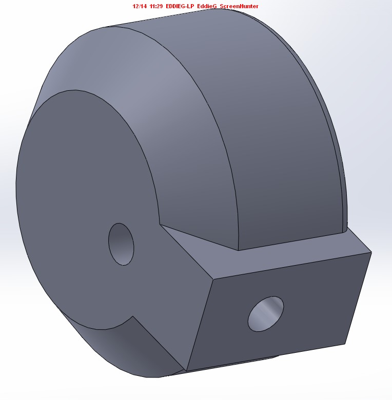

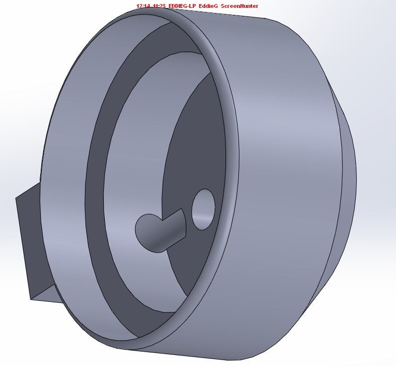

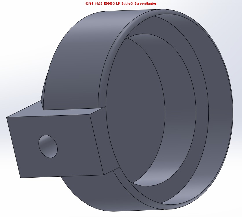

אריק - ממש לא בעיה גדולה לתכנן לטוויטר כזה פוד - המבנה שלו ממש קל!
טבעת חיצונית 60 מ"מ
קדח חור 48 מ"מ
עומק התקנה 3.5 ס"מ יספיק לדעתי
השאלה היא רק אם אתה מעדיף שהחיווט יצא כלפי מטה (חור בתוך הדשבורד) או שהוא ייצא כלפי הגב של הפוד?
אחרי זה נראה איזה חבר פורום ירים את הכפפה לנסות להדפיס אותו עבורך.
Pioneer TS-X150
אריק - 5 דקות עבודה בערך (לדעתי פספסתי שם משהו בחיתוך לעומק - אבל אפשר לתקן, לעשות מחדש - בדיוק עוד חמש דקות עבודה)
יש שם חור גם בגב וגם בבסיס ואתה מקסימום יכול לשייף קצת מהתחתית שעשיתי בכדי להתאים לצורה - הקדח החיצוני והפנימי יתאימו בול לטוויטר שלך.
אם מתאים אני אוכל בהזדמנות קרובה ליצור שרטוט חדש שכזה עם עומק מתאים ולהמיר אותו לSTL ואז כל מה שנשאר לך זה להדפיס פעמיים את הקובץ.

אריק כמו שראית זה עניין פעוט לתכנן פוד שכזה - כל השאר זה להשיג גישה למדפסת ורצוי אחת שמדפיסה מחומרים קצת יותר מתקדמים כפי שצויין כאן - ABS עמיד לחום וגם את זה - להשאיר ברכב למספר ימים או לבדוק אם יש אפשרות להעביר את החלק טיפול בחום.

החבר טען בהתחלה שהוא לא מעוניין לקדוח לדש בורד, אלא להדביק.
במקרה כזה (כמו אצלי) הבסיס צריך להיות רחב משמעותית מהשרטוט שהעלית אדי, כדי להכיל את הדבק הדו"צ, וגם כדי לא לקרוס לאחד הצדדים בתאוצה או בלימה.
