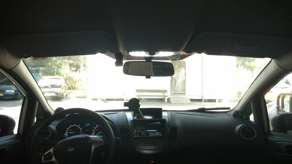

רק שאני אבין, און אקסיס הטוויטרים פונים ישירות אלי ובאוף אקסיס הם פונים יותר אחד לשני?
פשוט עד היום לא יצא לי להתעסק בנושא זה, ועד עכשיו הם היו מכוונים ישירות אלי כמו שאתם רואים בתמונה שהעלתי.

כן און אקסיס זה ישירות כלפי הפנים ואוף אקסיס 90 מעלות ממך.
Pioneer TS-X150
לא צריך אוף אקסיס מלא - הם לא ישמעו טוב באוף אקסיס מלא - 45-60 מעלות זה כנראה יהיה הזווית שתכוון אליה.

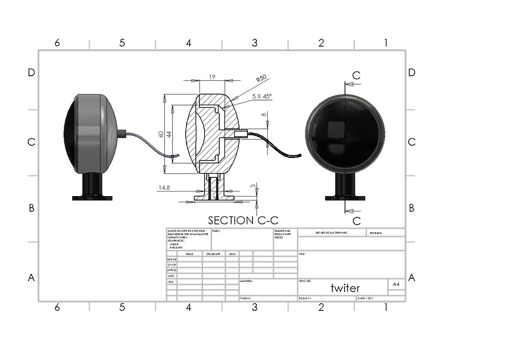

מצאתי עוד מאמר על איך למקם את הטוויטרים.
אם אתה קורא רוסית אז הנה הוא
אם לא אז יש שרטוטים

כרגע כיוונתי אותם פלוס מינוס כמו באיור, הבעיה שצריך לפרק את הקורות כל פעם בכדי לעשות כיוון מחדש לפוד.
כרגע שמתי לב לעליה משמעותית בבמה, יותר ממורכזת ומעט יותר פירוט.
אולי את הטוויטר הימני הייתי מטה יותר לכיוון מרכז הרכב.
