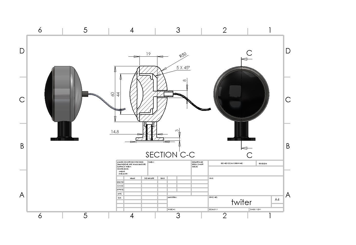

הי לי כמה דקות פנויות - אז הנה תכנון די פשוט שניתן לחרוט מ - PVC או אוקולון, או לחילופין מאלומניום / עץ...
או להדפיס...
עריכה אחרונה על ידי orenuchx
  • תגובות 42
איזה יופי - זה כל מה שיש לי לאמר.
לגבי הבסיס יש היום דבקים שמחזיקים 60 קילו גרם על ס"מ רבוע בודד - אבל אין שום בעיה לעשות בסיס רחב יותר.
Pioneer TS-X150
  • שבועיים מאוחר יותר ...
אני חושב שאוקולון יתאים לך. אנחנו משתמשים בחומר הזה למבודדים לפסי צבירה, הם עמידים גם לברנר.
לא חושב שהוא רעיל.
רק איך אתה חושב לעבוד איתו?
HU:alpine w520e +701
Amp(tw+mid) Mcintosh mc420 Amp(midbass) Diamond audio D5 600.2
set: Eton rsr160 + mid: Eton_PFC80
Mono JL 500/1 sub: ID8
לקנות טבעת עבה של חומר, לחצוב קצת בפנים ולקדוח חורים לברגים.
במקביל אני בודק את עניין ההדפסה וגם cnc, אני רוצה שהפוד יהיה קל כדי שידבק ולא יזוז עם דו"צ.
Bayerische Motoren Werke
Abarth 595
אני עשיתי פודים לטויטרים מאפוקסי. כבסיס לתבנית לקחתי פקק של דאודורנט ואחד יותר גדול בקוטר.
פקק אחד אליו ניילון נצד, אחרי זה בניתי עם אפוקסי ,על זה ניילון נצמד ופקק שני לישר צורה חיצונית. אולי לא מושלם בפעם הראשונה,אך יצא מבפיק טווב. נייר שיוף ובודי יעשו תיקון די מהר. ניתן לקדוח בהם, ממש כלים במשקל וזול ומהר לביצוע. גם טבעת עשיתי מאפוקסי.

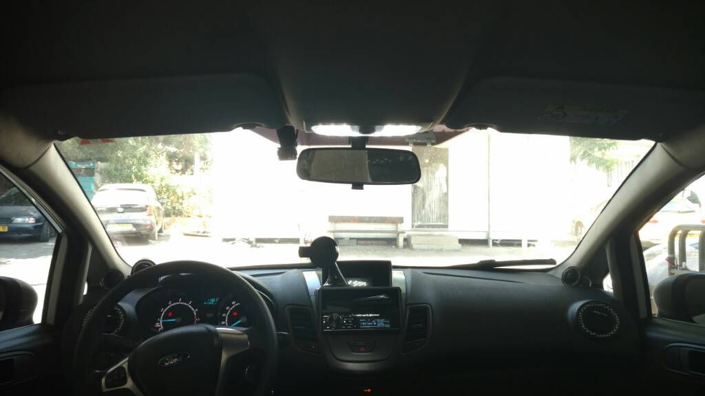

טוב בסופו של דבר נקנו הפודים המקוריים, הגעתי למסקנה שלא בא לי להדביק דברים לדש וקניתי קורות מפירוק.
מצורפת תמונה של פנים הרכב, איך כדאי לי למקם את הטוויטרים?
באיזה גובה?
כרגע הם יושבים על הדש כמו שאפשר לראות בתמונה.
Sent from my XT1575 using Tapatalk
Abarth 595
ההמלצה שאני מכיר היא בגובה האוזניים ולגבי הכיוון זה קשור יותר למה אתה מעדיף. כדאי שלפני שאתה מקבל אותם תסובב אותם פעם אחת לכיוון המראה האמצעית ופעם אחת לכיוון שלך ותראה מה יותר טוב לך. ואז תקבע
תביט בגרף היענות הכוח שלהם אם אתה רוצה לקבל מושג על זווית התקנה.
Pioneer TS-X150
מהגרף הזה לא ניתן להסיק דבר כי הוא לא נותן לך השוואה בין 0, 60, 45, 30 ו90 מעלות אלא רק קריאה ישירה (כנראה ב0 מעלות) של היענות הכוח של האלמנט ולפי מה שאני רואה שם - אם אתה תתקין אותו און אקסיס זה כנראה ישמע זוועה כי תחום התדר העליון החל מ10 קילו הרץ ומעלה רק עולה במקום לרדת.
התוצאה תהיה מערכת בהירה מידי וצורמת - אמור להיות בלתי נסבל בעוצמות גבוהות אם לא תאזן נכון את הטוויטר הזה.
אני "מהמר" שהוא ישמע נהדר בסטיה של 45 ואף 60 מעלות מהראש שלך. והייתי לוקח את זה יותר לכוון של 60 מעלות.
את הימני הייתי מתקין בכלל 90 מעלות מהראש.
את השמאלי 60.
הסיבה לכך היא שהימני רחוק יותר ממך ובפועל המרחק מהראש מפצה קצת על הזווית ולכן בכדי שהוא יהיה בזווית של 45-60 מעלות מהראש אתה בתכלס תתקין אותו בתצורת קרוספייר כלפי הקורה השמאלית.
