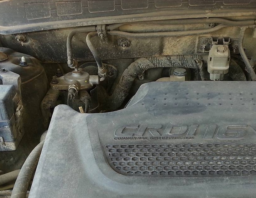

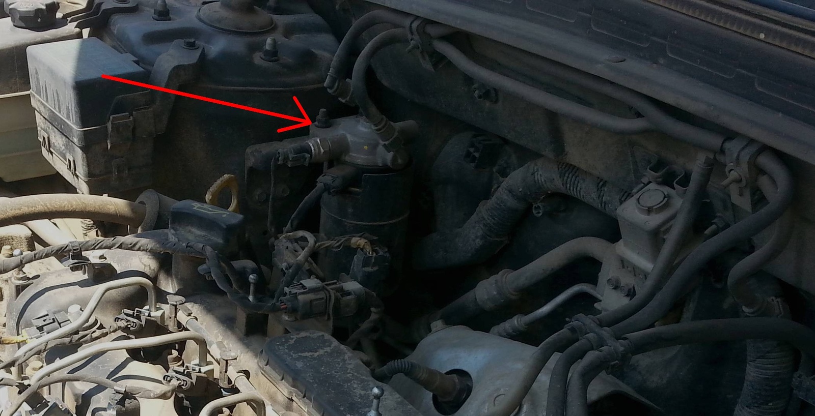

מתמונה ישנה שצילמתי , אני לא רואה את פומפה המדוברת , יכול להיות שיש פרוצדורה אחרת להוציא את האוויר?
מצורפות התמונות .
תודה
אהרון

בדגם הזה אין משאבת PRIME ידנית כמו שרועי מתאר.
פשוט ממלאים את הפילטר בסולר (כמו שכתב דיסקו), פותחים סויץ' פעמיים שלוש ומניעים.
במידה וקנית את הפילטר המקורי, ההוראות האלה אפילו מודפסות על הפילטר עצמו.
שים לב שיש לך כלי לאחוז את הפילטר על מנת להבריג אותו החוצה מהמכסה. כלי גנרי לפילטר שמן יעשה את העבודה.
אל תשכח לשמן את האטם לפני שאתה מבריג את החדש, ניתן לשמן עם סולר או עם שמן מנוע.
בחלק התחתון של הפילטר ישנו חיישן, זהירות הוא מפלסטיק.
תבריג אותו בזהירות החוצה. שמן גם את האטם שלו. אין צורך להבריג אותו ברבאק, הברג אותו בכח יד (ללא כלים). הפלסטיק הקוריאני הזה נוטה להפוך לפריך עם השנים.
סדר העבודה להתקנת החדש הוא:
הברג את החיישן בתחתית הפילטר (לאחר שימון אטם).
מזוג לפילטר סולר כמה שנכנס.
הברג את הפילטר למכסה (לאחר שימון אטם).
תחזיר הכל למקום (ברגים, צינורות).
פתח סויץ' מספר פעמים ללא הנעה (המשאבה החשמלית מייצרת לחץ לפני הפילטר).
תניע וסע לשלום.
