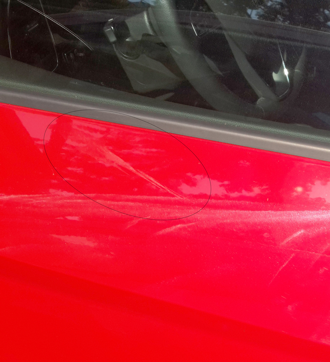

מאז שהרכב ברשותי אני שוטף אותו בעצמי רק באופן ידני ומיישם אוטם אופטיסיל כל חודשיים לערך.
לפני כשבוע וחצי, כשהיו ימי האובך הנורא, הרכב היה מלוכלך ברמות והבחנתי באיזשהי מריחה קטנה ליד החלון של הנהג.
זה לא היה נראה כמו לשלשת ציפורים ולא מריחה של פרי מאיזשהו עץ אז התעלמתי ואמרתי גם ככה יש אוטם, אין סיבה שזה יעשה נזק.
בשבת הקודמת שוב שטפתי ידנית + שפשוף עם ספוג ננו-סקין ויישום אוטם, אך לצערי ראיתי שהמריחה ההיא השאירה סימן קטן על הצבע.
זה משהו שרק בזווית מסויימת, כשהאור פוגע בפח רואים, אבל בכל זאת זה מפריע לי ומעצבן שקרה למרות הטיפול המסור יחסית שלי.
צילמתי תמונה וקצת שיחקתי עם הקונטרסט שלה על מנת שזה יהיה בולט וגם סימנתי את המריחה בעיגול שחור.
למה בעצם זה קרה? יכול להיות שאופטיסיל זה לא משהו? אולי משהו פגום בשיטת העבודה שלי?
אפשר להוריד את זה רק בעזרת פוליש?
אשמח לשמוע את חוות דעתם של וותיקים ומנוסים בתחום.
תודה רבה מראש!
זה לא מאופטי סיל. אין סיבה שכן.
אופטי סיל הכי קל ליישם -לרסס מעט ולמרוח בעדינות ללא צורך בבאפינג.
החומר מתאחה לבד. כמובן רצוי לא למרוח הרבה חומר.
מה זה? עד כמה שאני יכול להבין מתמונות -מריחות של חול על ידי שיפשוף
יכול להיות מהישענות על רכב ( הישענות גורמת לשריטות מהבד במיוחד ג'ינסים) או כל דבר אחר.
מעט פוליש אמור לפתור את זה.
בהצלחה.
