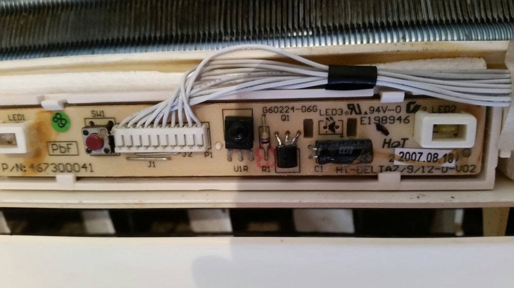

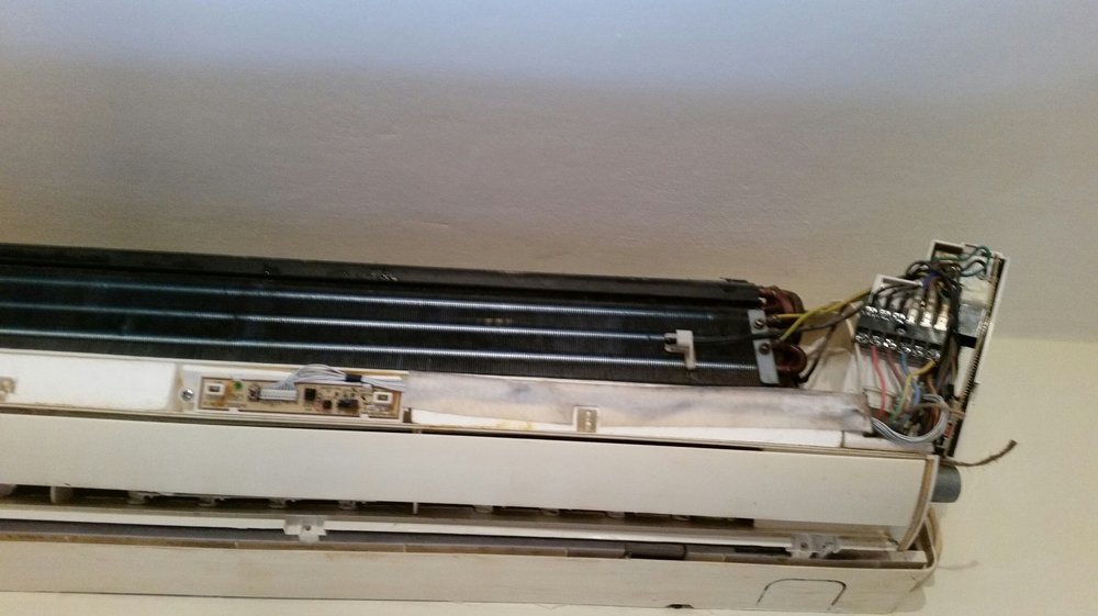

שוב המזגן נכנס למצב המתואר,
נגיעה קטנה במפוח והוא התחיל לעבוד כמו שצריך.
איזה קבל צריל להחליף? יש ידע בהלחמות וקצת קבלים במלאי.
HU:PIONEER 5850MP,COMP:RAINBOW DREAM LINE SLX265,AMP1:JBL 75.4,AMP2:BAZOOKA ELA60.2
אין צורך בידע בהלחמות מכיוון שמוליכי החשמל לקבל מחוברים בעזרת נעלי קבל. אדום/לבן/צהוב.
קיים רק קבל בודד ביחידה הפנימית.
